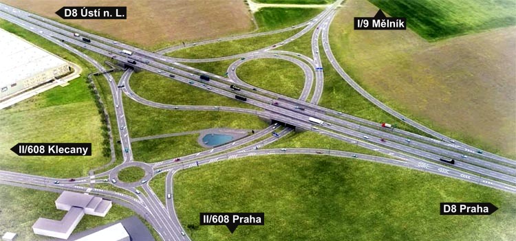

V oznámení je k mojí radosti hodně detailů – podrobné situačky, podrobné dopravní posouzení variant křižovatky, nějaká ta vizualizace a dokonce je nastíněna i možnost etapizace výstavby, první etapa by fakt bodla.
Přestavba MÚK Zdiby
Jedná se o přestavbu MÚK Zdiby s I/9 a II/608 na něco, čemu tam říkají „dvojitá trubkovitá křižovatka“. Mě to teda spíš připadne jak nějaká turbína, odborněji snad „útvarová křižovatka“... prostě divočina :) Dovolil jsem se z toho vyndat jednu vizualizaci a doplnit jí o popisky:
Celkově je to koncipované tak, že to zabírá málo místa (na vizualizaci to tak nevypadá, v situačkách ano). Přijde mi, že tam budou některé zatáčky opravdu ostré... a je to tak, návrhová rychlost 40 km/h je ve směrech D8 (Praha) -> II/608, II/608 -> D8 (Ústí) a I/9 -> D8 (Ústí). Rychlost 50 km/h pak ve směrech D8 (Ústí) -> II/608 a I/9 -> D8 (Praha) :( . Zbytek je na 60 km/h.
Pozitivní je, že celou křižovatkou prochází i stezka pro pěší a cyklisty, a to od silnice III tř. od Sedlce k motorestu. D8 podchází spolu s jednou rampou a následně pak lávkou (schody + rampa) přechází jednu rampu.
Mostů tam bude minimum – stávající podjezd se rozšíří (rekonstrukce, bude snesena nosná konstrukce, provedena plošná sanace povrchu a bude postavena nová nosná konstrukce z prefabrikátů) + podjezd pro jednu z ramp + lávka přes rampu. Celkem to vychází od pohledu na 7 mostů (počítám most pro každý jízdní pás i pro kolektor, tj 5 nových, 2x rekonstrukce) a jedna lávka ... všechno s délkou pod 50 metrů.
Shrnuto a podtrženo ... přijde mi to jako pokus o co nejlevnější funkční řešení.

Situačka sice na první pohled vypadá jako zamotané klubko, ale na druhý to vypadá docela dobře. Hlavně D8 Pha - I/9 bude mít v obou směrech přímé větve.

tak úprava je to pěkná, přímé rampy Pha-I/9 je velké plus, odpadá stání v křižovatce ještě s blbým rozhledem a nájezd "ze staré" směr Pha je konečně taky přímou rampou, taže žádné stání před kruháčem.
Inu zdá se, že to projektoval někdo, kdo ví kde jsou tam slabá místa
kéž by takových řešení bylo víc

V posledních týdnech jsem si všiml, že se kupodivu tvoří kolona na sjezdu z D8 ve směru z Prahy ráno kolem 8:00 sahá až skoro k pumpě. Podle mne je to vliv průmyslové suburbanizace, kdy se z Prahy z bytů dojíždí za prací do skladů. Toto ten bypass asi nevyřeší. Toto se od roku 2009 trochu změnilo. Toto známe už z Modletic, kdy před přestavbou tam také byla kolona daleko v odstavném po ránu.
Druhá otázka proč se liší uspořádání pruhů na obr. 58 str83 dokumentu 09-3-137-MUK_Zdiby_zz.pdf? Tam v posouzení mikrosimulací se semideriktivní rampa rovnou připojí a udělá 3 pruh a později se k ní připojí rampa od Zdib. Na situačce se obě spojí nejdříve v kolektoru do 1 pruhu a ten udělá 3 pruh na D8. Ta varianta ze situačky má menší kapacitu.
