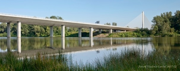

Nevíte někdo o místě, odkud je vyfotitelný celý zavěšený most přes Odru?

Autem se dá dojet sem od Antošovic, pro foto z větší dálky jít pěšky po hrázi Odry, ze západu je les a místy močály. Dá se tam dojít pešky i na pravý břeh Odry z Vrbice od kruhového objezdu (je tam parkoviště).

Je zde možnost k tomu pravému břehu z exitu D1 Vrbice směrem na PL: po trase od kruháče a po břehu jezera až pod most.

Hoši, díky za místa, taky jsem z nich v létě fotil :) Hledám nějaké, kde by most byl viděn kolmo na osu dálnice a ještě lépe s pylonem uprostřed. Něco na tento způsob. Z jižní strany zavazí větve a stromy a ze severní, tuším, nebylo to o nic lepší.
