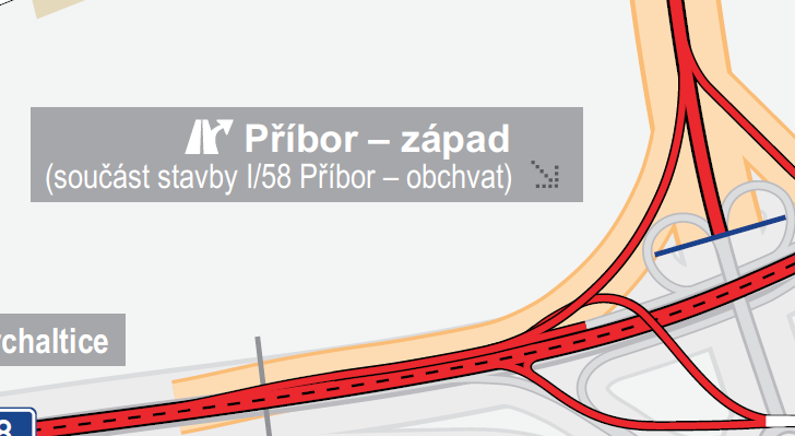

Nevíte někdo proč je tak zvláštně udělané napojení na R48 směrem na Nový Jičín? Sjede se z mostu přes R48 dolu a teď je tam dlouhý pruh oddělený od hlavní komunikace a pak je jen kratičké napojení... (je to posledních 30 vteřin ve videu od balance). Zdá se mi to poněkud nešťastné řešení.
hiob
Příspěvky: 792
Re: I/58 Příbor, obchvat
Příspěvek od hiob »
ono se tam bude ještě napojovat větev z I/58 od Mošnova do toho kolektoru, a pak bude napojovací pruh z kolektoru prodloužen jako součást stavby R48 Rybí – MÚK Rychaltice
martini
Příspěvky: 3723
Bydliště: Kladno
Příspěvek od martini »
Ten připojovací pruh vede kolektorem, prava tam bude ještě v budoucnu připojen další pruh a samotný připojovák na I/48 bude ještě prodloužen v případě realizace další navazujcí stavby R48 na normovou délku.
EDIT: hiob rychlejší :kladivo:

pp21
Příspěvky: 1643
Příspěvek od pp21 »
hiob píše:ono se tam bude ještě napojovat větev z I/58 od Mošnova do toho kolektoru, a pak bude napojovací pruh z kolektoru prodloužen jako součást stavby R48 Rybí – MÚK Rychaltice
Nebyl bych si tím na 100% jistej. Asi půl roku (možná rok) zpátky proběhlo nějaké stavební povolení na prodloužení těch kolektorů + stavbu přímých ramp směr z/na Mošnov. Nabyl jsem z toho dojmu, že se to přičlenilo ke stavbě Příbor obchvat a rovnou se to postavilo, aby se kolektory pak už prodlužovat nemusely.
Chtělo by to asi dotaz na někoho znalého této stavby, já nedokážu posoudit, zda-li je to komplet kolektor, nebo jen původní zkrácená verze.
Kolektor je komplet, problém je s tím připojovákem na hlavní trasu z kolektoru, protože jeho dokončení (tj. připojovák v plné délce) je závislé na navazujícím úseku R48.
Na videu si všimněte, že po pravé straně je v kolektoru na docela dlouhou vzdálenost vyšrafovaný pravý pruh (od času 6:16 dál, což je právě pro připojení od Mošnova) a pak se kolektor v definitivní podobě napojí na hlavní trasu, jen ten připojovák je zkrácený.
