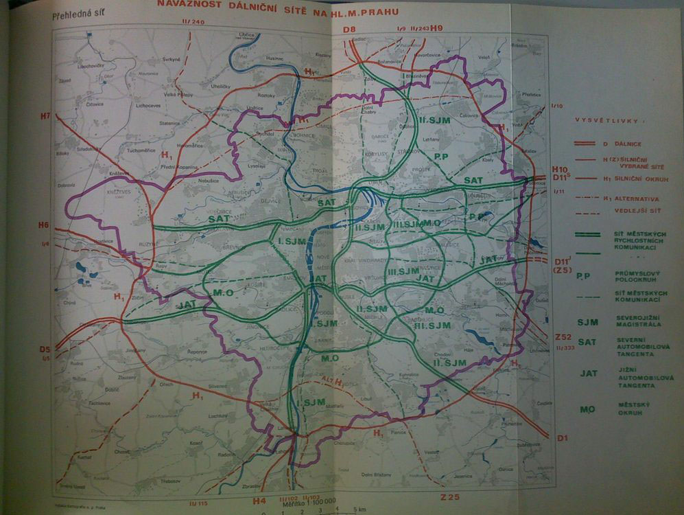

Myslím, že tato mapka se ještě nikde na webu neobjevila...zajímavý mix mezi roštovým a okružním systémem, třeba to trasování západní části MO jsem ještě neviděl :)
Mapa pochází z publikace "Informativní údaje o československých dálnicích" z roku 1971.

Tak jsem si to chtěl porovnat s tehdejšim ÚP .. a vony tam nejsou. Je to chyba, nebo novej přístup?
http://mpp.praha.eu/VykresyUPArchiv/
JirkaS
Příspěvky: 2805
Re: ZÁKOS a další historické plány a souvislosti
Příspěvek od JirkaS »
jonáš píše:Tak jsem si to chtěl porovnat s tehdejšim ÚP .. a vony tam nejsou. Je to chyba, nebo novej přístup?
Spíš to bude chyba. Ta aplikace padá každou chvíli.
Spíš to bude nějaký "vyhledávací" trasování, který se nedostalo ani do tehdejšího UP.
