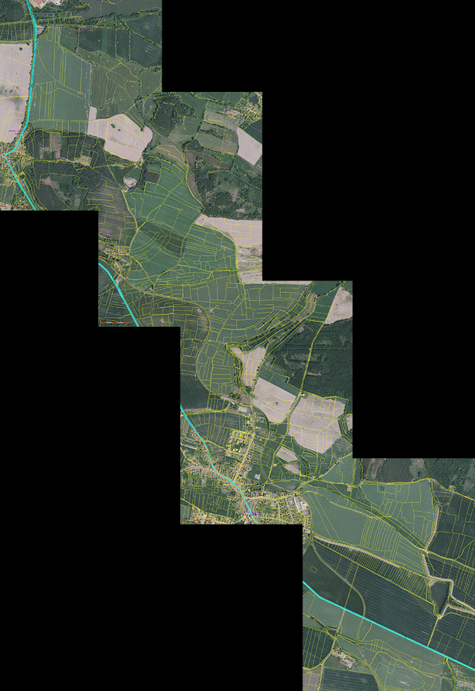

Příspěvky: 2665
Re: Hněvkov - Sedlice
Na trase jsou už nějaké oddělené pozemky, ale teď si vůbec nejsem jistý, jestli tam byly už dřív nebo to je něco nového. Každopádně úplně to nesedí s DÚR Valbeku z února 2019. Nejspíš byly tedy vykoupeny na základě nějakého staršího ÚR.
plné rozlišení:
stav k 18.1.2021
DÚR Valbek 02/2019
Tahle vizualizace je podle DÚR z 12/2015
https://youtu.be/cn8RUVdVmkU?t=144
Pak existuje ještě DÚR z roku 2007 :-D
I_20 Hnevov - Sedlice 2021-01-18.jpg (465.45 KiB) Zobrazeno 18812 x
To oddělení parcel by mohlo souviset s pozemkovými úpravami. V KÚ Hněvkov u Mačkova byly loni KoPÚ dokončeny.
