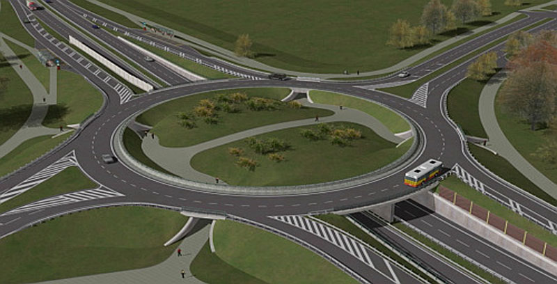

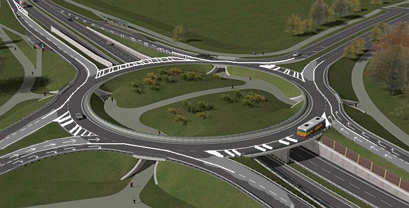

Ještě k Miletě: Viděl jsem vizualizaci a upřímně (jako laik) moc nechápu to zobrazené VDZ. Zdálo by se mi logičtější ho z hlediska propustnosti trochu upravit, zvlášť s ohledem na vysoké vytížení směru od nemocnice (zleva). Přidávám originální obrázek a pak svůj návrh úpravy. Zajímá mě, co si o tom myslíte a proč to podle toho návrhu případně nejde

Johny, ten tvuj navrh pro smerem na k a z nemocnice neni spatny, protoze v techto smerech je celkem dost velky provoz (spousta aut jezdi na Moravske Predmesti a navic kdo to zna objizdi tudy krizovatku 'u koleji').
Ja se jako Hradecak jen obavam ze realizace upravy teto krizovatky asi ani nedoziju, protoze se o ni mluvi minimalne snad uz 20 let - ale bohuzel stale jen mluvi a mluvi. Jakakoliv nehoda nebo jiny problem na teto krizovatce ma navic velice negativni vliv na dopravu v celem HK...
Re: I/31 Hradec Králové - Gočárův okruh
Johny, dobrý návrh. Obecně nechápu, proč se u nás stále na dvoupruhových kruháčích, kde se kříží čtyřpruhové cesty, malují JEDNOPRUHOVÉ nájezdy a výjezdy. Ale to se tu už řešilo v samostatném vlákně...
Pokud by byl kruháč u Milety dvoupruhový včetně nájezdů a sjezdů, jeho kapacita by se zvýšila a nemusel by se tam stavět ten podjezd.
