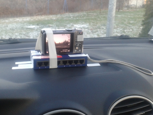

Použité improvizované záznamové zařízení ;) :

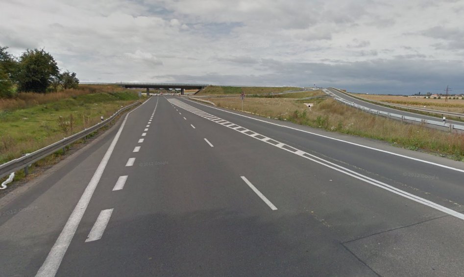

Nevěděl by někdo, proč je na křižovatce I/38 a I/12 veden směr Poděbrady ---> Kolín město do připojovací pruhu, který se připojí do průběžného, aby se tento po pár desítkách metrů rozdělil na dva? Brání něco tomu, aby se z rampy I/38 (od Poděbrad) sjíždělo do pravého pruhu a I/12 pokračovala přímo jako levý pruh do průtahu Kolínem? Odpadlo by to, že na pár desítkách metrů musí I/12 i I/38 do jednoho pruhu. Na mapy.cz bohužel není vidět stávající VDZ: http://www.mapy.cz/s/7Ykw
Sice by tak nebylo možné přijet od Poděbrad a v křižovatce se otočit zpět na Poděbrady, ale takových zbloudilců bude minimum.

Myslíš toto?
http://goo.gl/maps/pPJ2C
Odpověď je jednoduchá, projektant to tak naprojektoval a příslušný krajský úřad a krajská dorpavní policie to tak schválili. Ptal bych se tam.

To je ono.
Tedy dotaz směřovat nejlépe vedoucímu Odboru dopravy KÚ Středočeského kraje?

Tak to máme odpověď, která přišla kupodivu ze ŘSD. Podle toho, kdo dostal odpověď v kopii, je oslovil KÚ.
Věc: Odpověď na dotaz: křižovatka I/12 a I/38 v Kolíně: dotaz k jízdním pruhům
Projektová dokumentace na mimoúrovňové křížení (MÚK) I/12 a I/38 byla řádně projednána a odsouhlasena se všemi DOSS, a to včetně Policie ČR, DI Kolín a Krajským úřadem Středočeského kraje, Odborem dopravy. Projektování a uspořádání křižovatek musí být v souladu s ČSN 73 61 02 „Projektování křižovatek na pozemních komunikacích“ z 11/2007, tato norma musela být v projektové přípravě a následné realizaci výše uvedeného MÚK dodržena.

Každopádně to působí dojmem norma je posvátná a myslet je zakázáno. Tím, jak je to naprojektovaný a namalovaný takhle blbě, tak se ani řidič od Prahy nemůže uhnout do levého pruhu, aby udělal místo najíždějícímu vozidlu od Poděbrad.

Nebude nakonec tím pravým důvodem to, že by v případě mnou navrženého řešení nebylo možné při cestě z I/12 odbočit vpravo do ulice U Pekla? Vizte zde: http://goo.gl/maps/egdBB
U toho Jičína je to podobné, tam je taky hned odpojovací pruh.
Re: I/38 Kolín, obchvat
Nevím, jak jste formuloval dotaz. Já bych se jich zeptal, zda by bylo možno to přemalovat tak, aby od Poděbrad byl průběžnej pravej a od Prahy + Čáslavi průběžnej levej. Odbočku do ulice U Pekla bych do toho netahal, odstavnej a pseudoodbočovací pruh by zůstal. Přemalování by se podle mě vešlo do stávajících pruhů, eventuelně trochu na úkor šrafování uprostřed.
