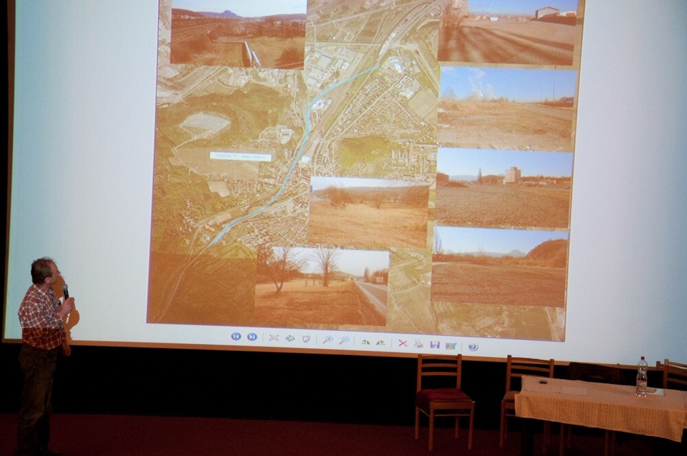

Město v Bílina vymyslelo čtyřproudou variantu přes brownfields a částečně tunelem a nechalo na ní zpracovat studii proveditelnosti. Ta zatím vychází ok. Základní info zde: http://www.bilina.info/post/2012/03/27/ ... iline.aspx
Fandím, když se lidi nehádají, řeknou si co chtějí a jdou si za tím.. za mě :ok: :ok: :ok:

Honza1 píše:Město v Bílina vymyslelo čtyřproudou variantu přes brownfields a částečně tunelem a nechalo na ní zpracovat studii proveditelnosti. Ta zatím vychází ok. Základní info zde: http://www.bilina.info/post/2012/03/27/ ... iline.aspx
Nebyly by někde nějaké ty situačky a mapky.

Varianta X.
Bohužel záznam trasy nemám. Je to "živý" proces a nechtějí nic pustit z ruky. Jediné co se mi podařilo je zvětšit foto z veřejné debaty. ;)
Vizi
Příspěvky: 434
Bydliště: Beroun nad Mží
Re: I/13 Bilína, obchvat
Příspěvek od Vizi »
Honza1 píše:Varianta X.
Podle té zvětšené fotky to vypadá takhle na mapě s tím, že tunel by měl být zhruba takto
siesa
Příspěvky: 1244
Bydliště: R43
Příspěvek od siesa »
Ano..to je konecne smysluplne reseni situace kolem Biliny :ok:
