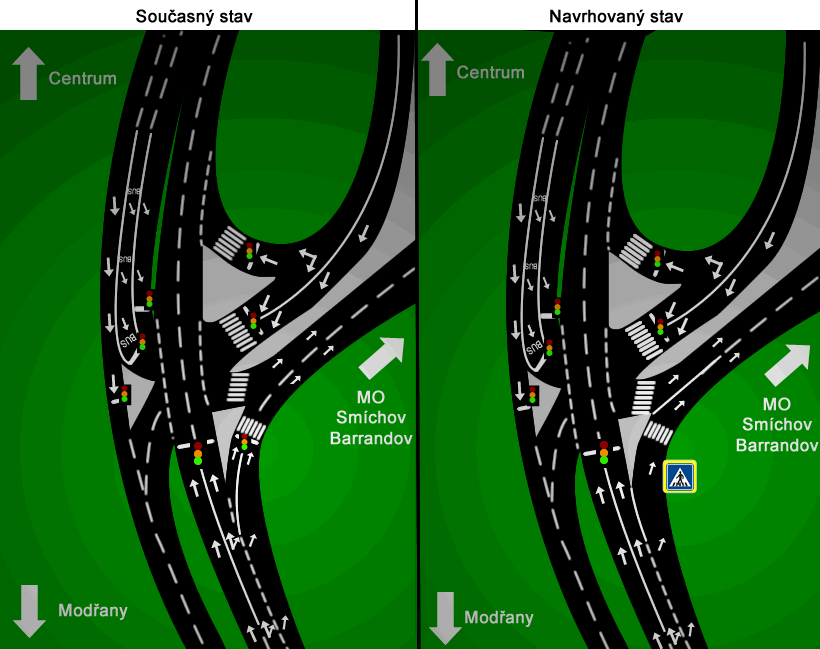

Ahoj! Každý den v různé doby najíždím na MO od Modřan a absolutně mne irituje semafor při odbočování na Barr. most.
A) Chodce na přechodu jsem tam v životě neviděl
B) Rozjíždějící se kolona od semaforu vyvolá nahoře na mostě "špuntík", v místě kde se kříží řidiči z nájezdu s řidiči odbočujícími na Barrandov/Plzeň/Strakonice. Zde dochází často k nebezpečným situacím podle mě právě díky těmto "špuntíkům" od semaforu.
C) Na křižovatce jsou dva odbočovací pruhy a z toho jeden je nepříjemně úzký.
D) I kdyby na odbočení dali 30 tak alespoň doprava bude plynulá.
Nakreslil jsem mapku pro pochopení mé představy. Co na to říkáte?
Zároveň by nebylo od věci dát už dolů před podjezd návěst s tím, že pravý pruh je pro Barrandov/Strakonice/Pzeň a levý pro Smíchov, Dejvice...
PS: nevíte jak to vypadá s nějakým permanentním řešením v okolí vypnutých semaforů? Např. odstranění semaforů a přemalování pruhů do nějaké definitivní podoby?

hezké,
ale podle všeho tím zrušíte plynulý nájezd BUS pruhu a to je v současné době neprůchodné

To není třeba, stačilo by, kdyby se preferenční pruh těsně před křižovatkou vřadil do normálního pruhu, takže by jím autobusy čekající auta předjížděly...

To není pravda, preference tady funguje přímo na semaforech, když odbočuje BUS, tak ostatní stojí.
Tzn. že z centra neodbočují nikdy dva pruhy zároveň. (již několik let v provozu tato preference)

zřejmě byla řeč o směru od Modřan... :)
tam BUS pruh v pravém končí někde před SSZ

Domnívám se, že ve směru od Modřan tam žádný BUS pruh není? :)
Re: Barrandovský most
hmmm, tak to jsem se trochu seknul :oops:
v tom případě by to neměl být problém přemalovat...
jen by musel asi někdo chtít...

A jak by se vřadil do stojící kolony? To by tam jedině musel bejt preferenční semafor, aby v přítomnosti busu pozdržel zelenou pro auta. Edit: pokud to tak je, jsem mile překvapen ;-)
Od Modřan tam maj busy zastávku, tak by bez problémů jely pravym .. vlastně by se to převedlo na křížení typu Vídeňská x JS, s tim že by šly na most dva pruhy s průpletem. Což by pod tou Krčskou šlo taky, místo přednosti.
Ale na Baranďáku by to chtělo řešit rovněž plynulej sjezd z mostu do centra, tam se tvořej spontánně dva "ruský" pruhy a stejně je fronta až do profilu nahoru.

Ano, buď preferenční semafor, jako je to běžné na západě (ne ale držením zelené, nýbrž dvěma semafory za sebou), anebo by se prostě pruh pro auta vléval těsně před křižovatkou do preferenčního pruhu pro autobusy

Ten preferenční semafor tam již je, pouze pokud přijede autobus tak dostane téměř ihned zelenou a ostatní stojí. Pokud nejede BUS tak se jezdí normálně... V tomhle je ta křižovatka velice dobře řešená.
