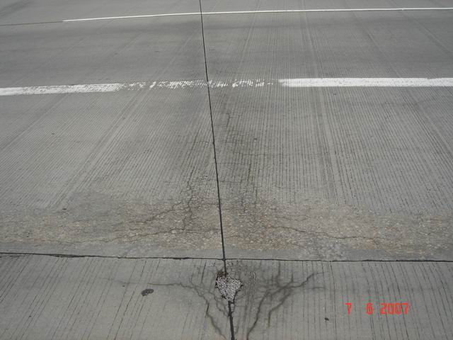

D1 km 227!

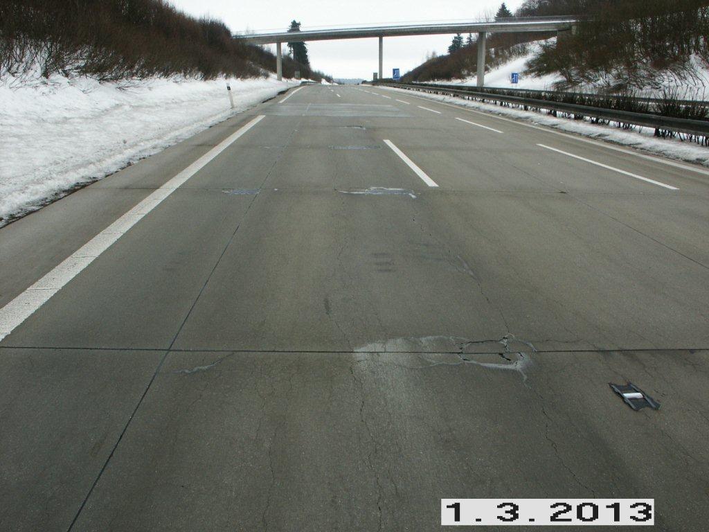

D5 u Přimdy!

A není to právě oboje důsledek špatné údržby spar?

2 roky po otevření? Asi těžko, smiřte se prostě s tím, že máme desítky km nových CB, které mají rakovinu.

Jaké 2 roky? První fotka je 15 let stará a druhá 15,5 let, pokud jsou ty datumy správně. Ale pořád je D5 na tom lépe, díky kotveným spárám než Vyškov.

Jo promiň, já tam napsal špatné staničení. Je to prý někde u Ivanovic. 2007, tudíž 2 roky.
Re: Rozdíly AB / CB
V tom případě je to na reklamaci. Nevybavuji si, že by u Ivanovic byl takhle špatný úsek, a taky jsem si nevšiml, nějaké opraveného úseku ve smyslu výměna desky apod.
