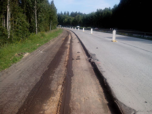

Foto z rozšiřování krajnice na úseku 5.
- D1-5.jpg (39.42 KiB) Zobrazeno 31960 x

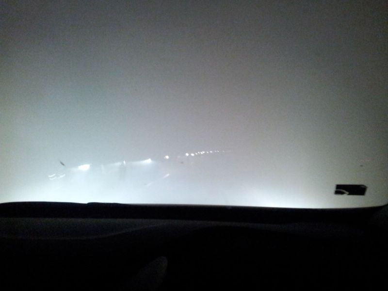

Včera v noci, někdy kolem 21-22h, zhruba v tomhle místě se něco stalo, byl tam kouř - viz obrázek, že nebylo několik desítek metrů vůbec vidět a strašnej zápach. Směr z Prahy tak nějak poslepu projížděl skrz, směr do Prahy několik kilometrů daleko stál nebo pomaloučku popojížděl. Ti lidi ve stojících autech tam museli přijít ke zdravotní újmě, protože dejchat se to fakt nedalo. Bylo to cejtit jak petardy a spálené vinutí.
Nevíte, o co se jedná? Ve zprávách jsem na nic nenatrefil.

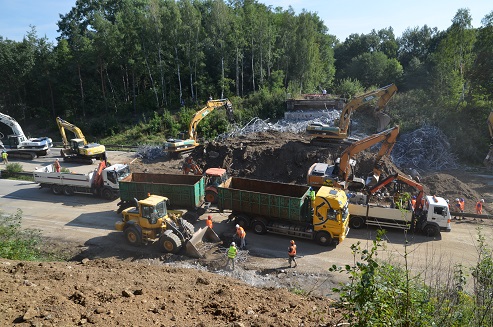

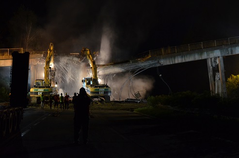

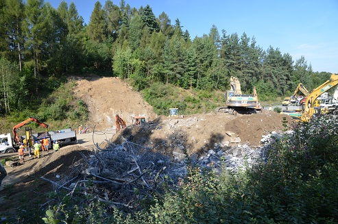

Vezmu to trochu popořadě a ke všem demolicím. Projektová dokumentace původního nadjezdu je součástí PDPS, sice tam není tvar výztuže, ale jsou to všechno typové nadjezdy až na výjimky. Stále stejné opakující se řešení, jen se liší, podle toho, kdo ho stavěl a některými detaily. Pokud někdo i přesto vidí, že mostovku tvoří 80 cm tlustá betonová deska jako u nadjezdu na km 70, a použije na to nůžky, svědčí to o jeho nezkušenosti. Nůžky se naprosto nechytali. Vypadalo to, jak kdybych škrábal kladívkem po betoně. První věc, je správně zvolit techniku.
Další je příprava před bouráním. Čekal bych, že nadjezd bude odstrojen. Možná je to dražší než nůžkami ucvakávat zábradlí, ale zase to nezdržuje techniku od rozbíjení mostovky. I toto může hodit pár minut zdržení. Zakrytí SDP pomocí panelů je časově náročnější než vysunutí přichystaných tlustých ocelových plátů. APB Plzeň byli o 20 minut rychlejší v přípravě než na 05.
Rozhodně nejdůležitější je samotný způsob bourání. Na 05 se jelo na efekt pro novináře a přihlížející. Je naprosto irelevantní, že se jim most podařilo dostat k zemi za 66 minut a druhý o něco rychleji, když si s ním pak neporadili. To je důležité jen pro media a přihlížející, aby si mohl říci, že nadjezd už je dole. Pokoušet se dostat nůžkami přes tupý úhel do nosníků je jen mrháním nafty. Bez načatí kladivem nemají nůžky šanci. Toto jsem viděl často.
Pokud porovnám APB s ostatními, ze začátku jsem nechápal jejich taktiku, sám jsem se tomu podivoval, proč bourají nadjezd z jedné strany, místo naproti sobě. Šli z jedné stany a na každé polovině vozovky měli kladivo a nůžky (celkem 2x kladivo + 2-1x nůžky / nadjezd). Nůžky okousaly co šlo a kladiva vždycky načaly konstrukci, aby se do nich nůžky dostaly a následně se prohodily a nůžky tuto část vydrtily a opět se prohodily. Tímto způsobem pokračovaly postupně. Takže když šel most k zemi cca před 12 hodinou první a poslední v 1 (pokud si správně pamatuji), tak měli APB už více než polovinu mostovky rozbitou na padrť. Což se u ostatních demolic, co jsem viděl říci nedá. Tohoto stavu dosahovali později. Rozhodně u nich bylo vidět, že vědí co dělají a neviděl jsem stav, že by jeden pracoval a zbytek čekal, prostě se makalo. Když měl stroj nějaký problém, přiběhli 2 servisáci a okamžitě začali problém řešit. Bylo na APB vidět, že demolice je živí.
Dokončovací práce u APB jsem neviděl, neumím se ještě rozdvojit, ale usilovně na tom pracuji
Měli přichystanou kropičku i zametací vůz. Tudíž je nějaké bláto na vozovce nemohlo překvapit. Osobně si myslím, že bláto vzniklo díky použití levnějšího polštáře, který byl ze zeminy namísto štěrkopísku. Rozbíjet chvíli před uvedením do provozu, tj. 10. hodinou, trčící kusy pilířů, nesvědčí o zcela dokonalé organizaci práce. Celkově mi dokončovací práce připomínali chaos, kdy se jeden motá přes druhého a neustále roste napětí a nervozita. Jeden chce montovat svodidla, do toho se mu tam motá nakladač, tomu zase zavazí projíždějící auta atd.
Na závěr pro příště by to chtělo promyslet organizaci práce. Někdy ani více techniky a lidí neznamená rychlejší dokončení, pokud neví přesně co a hlavně jak mají dělat. A pár fotek od Rybiček.
- Padající nadjezd, za povšimnutí stojí stav rozbití.
- nadjezd.jpg (73.47 KiB) Zobrazeno 31412 x
- nadjezd2.jpg (146.86 KiB) Zobrazeno 31412 x
- 9:45 Zbytky pilířů nejsou ještě odstraněny.
- nadjezd3.jpg (145.78 KiB) Zobrazeno 31412 x
