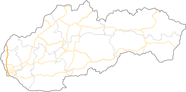

Dálnice D2 je jediná dálnice na Slovensku, která je již dokončena. :P Její délka je cca. 80,5 km. Jde od státních hranic s ČR (Lanžhot – Brodské) směrem na Malacky a Bratislavu a končí na st. hr. s Maďarskem (Čunovo – Rajka).
