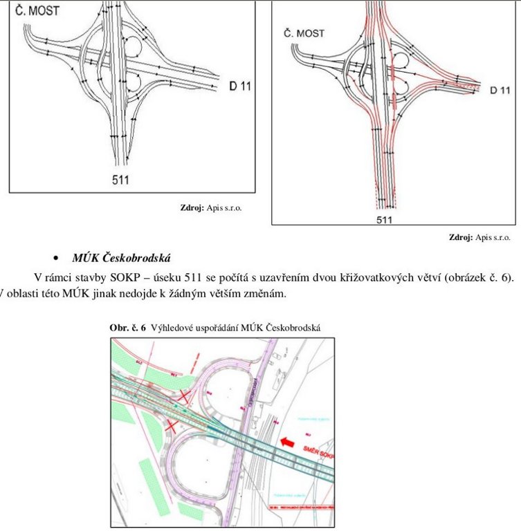

Jsem to snad radši neměl vidět... Může mi někdo říct, proč po zprovoznění VR dostane výjezd z Chlumecké směr 511 dva pruhy, zatímco SOKP má taky dva??? A připojení dvěma pruhy od D11 směr 511 končí tak stěží po dvou stech metrech? Neuvěřitelné... O odpojovacím pruhu z D11 směr 511 nemluvě... Proč se to vůbec dělá, když se to stejně zas neudělá pořádně?! Proč má D11 čtyři pruhy, když od 511ky je nejdřív jen jeden odpojovací?! Prosím, řekněte, že jsem úplně pitomej a že to je jinak, že v tom neumím číst...
Re: 510 Běchovice - Satalice
michal píše:Jsem to snad radši neměl vidět... Může mi někdo říct, proč po zprovoznění VR dostane výjezd z Chlumecké směr 511 dva pruhy, zatímco SOKP má taky dva???
Podle mne nemá cenu mluvit v budoucím čase ..., podle toho zastaveného návrhu EIA bych raději použil podmiňovací budoucí. Faktem je, že ten záměr je asi takový, že 2 pruhy by šli směr SOKP sever a 2 doleva na R10 a rampu směr Centrum na Vysočanskou radiálu.
Tato vizualizace začátku R1 520 z jiného vlákna napoví, kam asi autor směřoval.
http://forum.ceskedalnice.cz/viewtopic. ... 227#p32227
Dnešní stav křižovatky je trochu jinačí.
michal píše: A připojení dvěma pruhy od D11 směr 511 končí tak stěží po dvou stech metrech? Neuvěřitelné...
Kdyby někdo udělal právě těchto 200m byla by to neuvěřitelná paráda. Levý pruh z připojení D11 pokračuje a SOKP směrem na Běchovice je 3 pruhový.
michal píše:O odpojovacím pruhu z D11 směr 511 nemluvě... Proč se to vůbec dělá, když se to stejně zas neudělá pořádně?! Proč má D11 čtyři pruhy, když od 511ky je nejdřív jen jeden odpojovací?! Prosím, řekněte, že jsem úplně pitomej a že to je jinak, že v tom neumím číst...
Nad tímto bych se zas tak nerozčiloval. Já si nejsem tak jistý, že zaslepení rovného úseku od nákupního centra ČM a vybudování rampy s nájezdem v zátáčce a klesání rampy R1->D11 je to pravé ořechové. Jedině kdyby ten 3pruh na D11 vytáhli aspoň na kopeček k pumpě Benzina.

Pořád jsem si kladl otázku, jak to tam dokážou přestavět, protože to tam dobře znám. A ono to je tak, že v podstatě jen položí trochu nového asfaltu tam, kde měl dřív být a nově to přelajnují. Žádná zásadní přestavba či vylepšení... Teď už samozřejmě chápu, že se pod most R10/VR asi 3+3 nevejde... Každopádně mně šlo o výjezd z Chlumecké směr jih, tedy na 511 či D11. Tam fakt nechápu, proč někdo namaloval dva průběžné pruhy až k té rampě na D11. To je přeci zcela mimo?! Nebo někdo v dob plánování nečekal, že někdy bude stát VR...? Ten připojovací pruh D11-511 opravdu nevím, proč nemůže končit až někde v km 62,7. Ne, nemá cenu se nad tím nervovat... Vanitas vanitatum.
No v té době, když vyšla tato EIA, tak to s otevřením VR bylo zaseknuté. Výjezd od Chlumecké směr jih ve dvou pruzích by dnes při otevřené VR byla blbost
dps
Příspěvky: 144
Registrován: 25.5.2012 8:51:46
Příspěvek od dps »
michal píše:... Tam fakt nechápu, proč někdo namaloval dva průběžné pruhy až k té rampě na D11. To je přeci zcela mimo?! ...
Naprosty souhlas ... dva pruhy se pripoji od Chlumecke a vzapeti se ty same dva pruhy odpoji na D11 + jeste vlevo CCM. Takze nekdo kdo pojede z R1 na CCM bude traverzovat o tri pruhy doleva. To radeji 1+3 na Chlumecke a pak rozdelit na 2+2.
to dvs: Datum na ty situacce je brezen 2010, to uz autor s VR musel prece pocitat. Je to material pro EIA, tudiz vyhled a ne dle aktualniho stavu VR.
Příspěvky: 6136
Tak jsem koukal na ty materiály, co se o nich psalo v tisku, a bohužel opět (nebo pořád???) tam jsou dva průběžné pruhy z Chlumecké na D11... :zvraci:
Tak jste mne popostrčil, abych se na ten EIA web podíval. No pokud mluvíte o té situačce v příloze 7, tak ta má datum 2010 tj. tu asi nidko nepřekresloval... Podstatné je, že je posudek a, že tento proces nespí. Teď nás bude čekat někdy veřejné projednání a třeba se něčeho dožijeme.
Nevím jak je situačka z EIA závazná pro vodorovné značení, ale bílá barva je poměrně flexibilní (viz. např připojení Vysočasnké radiály na Kbelskou). Spíš mi přijde hodně diskutabilní zrušení toho přímého napojení obchodní zóny do nejrychlejšího pruhu a nahrazení novou rampou s přípojným pruhem k rampě R1->D11 směr HK v zatáčce a klesání.
Když to přeženu tak ten projekt spočívá v rozšíření o 3.pruh na R1 a D11 ve SDP, kde se s tím prozíravě počítalo už dávno, doplnění PHS a tichém asfaltu.
Příspěvky: 6136
Bílá možná flexibilní je, ale vezmeme-li v potaz, že tranzit už teď jezdí po VR na 510 a zpět na ŠR, nečekal bych, že z Chlumecké dá někdo dva průběžné pruhy, přes které je potřeba se zařadit, chceme-li jet na D11. Ale to už se tu řešilo a bude řešit ještě milionkrát...
