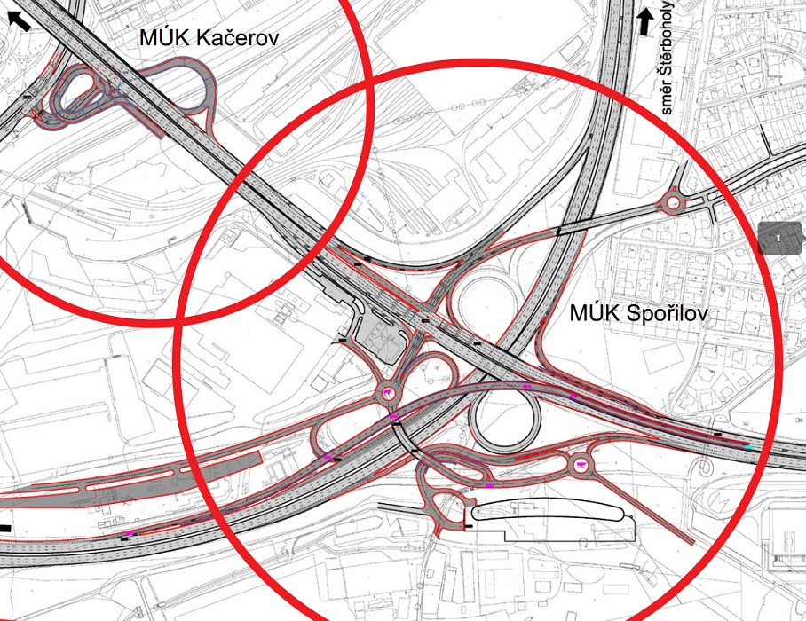

V tématu k Blance se objevil odkaz na web ÚRM, kde je velmi zajímavá studie MÚK Spořilov, na jednu stranu "zklidňuje magistrálu", na druhou stranu výrazně zlepšuje propustnost a rychlost pro směr Chodov - Braník, a to nikoliv zvýšením počtu jízdních pruhů, ale polopřímou rampou s celkem slušnými směrovými parametry a bez křížení s jinými směry v MÚK:
- muk-sporilov.png (762.59 KiB) Zobrazeno 10938 x

Tam mi moc neni jasný to napojení Spořilova (který je samozřejmě teď taky dost nesmyslný), ale největší frajeřinka je ten Kačerov s tobogánem a napojenim do prostoru na stávající mostní konstrukci, to bude slušnej ořech
ale jinak nic proti.

No ta křižovatka naproti pumpě je úrovňová se SSZ
Podstatné je doplnit, že to je ze studie z roku 2010.
Tehdy se také nepočítalo s tím, že tudy pojedou kamióny po rekostruovaném mostě. Také se řešilo napojení výstavby v okolí Roztyl...
Ta rampa by nebyla špatná ani dnes a mohl by to být krok pro řešení vykřižování pod tím mostem, kde nastane s velkou pravděpodobností problém. Takže postup: denně kolony -> souhlas veřejnosti -> ÚR, SP a na jaře by se dala rampa stavět
Ta SSZ mi přijdou přehnaná. Když už tak bych je viděl až na křížovatce s ul. Hvězdova. Úsek SJM od Kačerova po Hvězdovu by podle mne mohl být takový "dalniční přivaděč s 80" do administrativní "City".

Mapman: škoda, že tam není ta studie celá...
