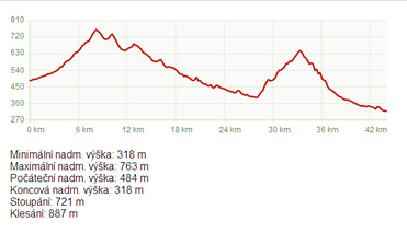

No, ona ta cesta z Jeseníku přes Ramzovou a Hanušovice do Šumperka taky není žádná výhra, je úzká, nahoru - dolů, samá zatáčka, 7 železničních přejezdů a jeden "chuťovkový" podjezd, a jedna obec za druhou .... no, s kamionem bych tam jezdit nechtěl.Houdini píše:Já bych spíše řekl:
"Je zhovadilost, že kamiony jezdí přes Červenohorské sedlo (1013 m.n.m), místo rekonstrukce se má jezdit přes Ramzovské sedlo (760 m.n.m.) - hned a bez blbých řečí o malých intenzitách."
Z krajského města Olomouce je to kratší a rychlejší http://goo.gl/maps/wWRQj a pokud si vezmu zprůměrovanou intenzitu obou svahů tak přes Ramzovou je o 30 % vyšší. Za ty prachy co by stál tunel a jeho údržba by to mohla být kvalitní jednička. Vždyť mezi Šumperkem a Jeseníkem je to neustále intravilán, serpentina, intravilán.
A kolik že by vlastně stál ten tunel ?
- Lipová - Šumperk .jpg (43.16 KiB) Zobrazeno 29571 x
