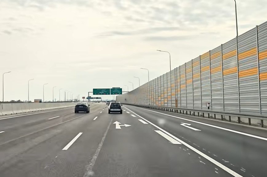

Rozplet D1xD0 před Modleticemi ve směru od Brna by se měl co nejdříve přemalovat do výrazně efektivnějšího režimu odbočení jaký teď mají nově na slovenské D1 před křížením s D4. Nejlépe teda udělat plnohodnotný rozplet 2+2 v délce 500m, do té doby jet v režimu viz fotka (na tom Slovensku bych teda čekal že se udělá velkorysejší rozplet 3+2 než toto, ale furt lepší než to co máme u Modletic nyní).

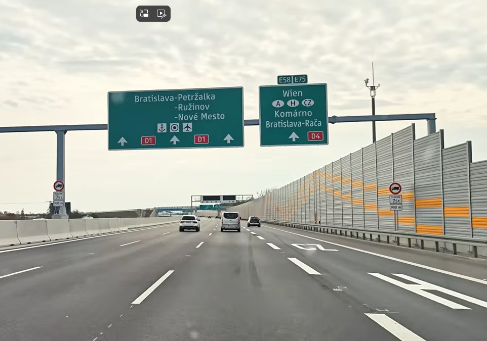

Ten rozplet je veľkorysý, nakoľko ten pravý odbočovací pruh má dĺžku až 1,5 km, čiže je tam dostatok času na zaradenie a z toho pruhu, v ktorom je robená foto sa jednoducho v plnej rýchlosti dá tiež odbočiť.

Je úplně jedno jestli ten jednopruhový odbočovák má 1km nebo třeba 5km, jde o to že tady podle portálového SDZ nabydu dojmu že musím pouze do toho pravého pruhu a až později se pouze podle VDZ dozvím že odbočím i z druhého pruhu zprava, na portálu žádná zmínka není. Může to mít za následek přeplnění pravého pruhu a celkové zpomalení dopravy i v hlavním pásu dálnice. Buď ať je to jak leckde v Německu či Polsku: https://mapy.com/s/butetunucu a nebo řádně označeno že jde odbočit i z druhého pruhu a to i na portálech v dostatečném předstihu.
V případě D1 před Prahou je reorganizace do tohoto typu naprosto nezbytná, jelikož po dokončení D0 511 se odbočující doprava do obou stran D0 prostě fyzicky nemůže do jednoho pruhu vejít.
Diskuzi k D1xD4 prosím dále jen u slovenského vlákna. Tady to bylo hlavně zmíněno jako příklad rychleho řešení u Prahy před velkorysejší úpravou...
