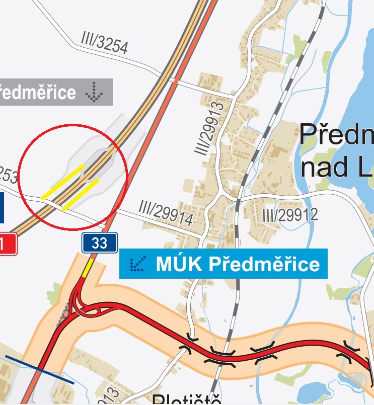

Tohle mě napadlo aneb jak přesně psal Lenny křižovatku udělat o pár km dál a propojit kolektory
- infoletak-severni-tangenta-Hradec Kralove.pdf - Google Chrome 06.06.2022 21_37_17.png (180.96 KiB) Zobrazeno 5910 x

Ale v čem by byla přesně ta výhoda ? Jen v tom přímém napojení na dálnici ? Úspora vzdálenosti a času je nula nula nic vzhledem k nákladům.
Kdyby mezi MÚK Plotiště a novou přeložkou byly všechny křižovatky mimoúrovňové, tak je to téměř stejné řešení jako to vaše, jen se toho musí postavit mnohem méně a levněji. A ano, musel by z příprav zmizet ten plánovaný kruháč, ten musí být mimoúrovňový.
Ve vašem řešení by stejně doprava jedoucí od Prahy musela přes ten potroublý kruháč v MÚK Plotiště. S řešením státu přes něj bude muset doprava jen I/11>Praha. Opačný směr nikoli.
Jiná situace, poměrně radikálně všechno snazší a levnější, by bylo, kdyby stačilo tu novou MÚK s MÚK Plotiště propojit jen přídatnými pruhy, jejich délka by byla dostatečná, kolem 1 km. (zase už nevím kolik máme nyní v ČSN, nepovažuju to vůbec za důležité to co tam je, 1 km je prostě bezpečný až na půdu a za pár let se ČSN bude zase stejně měnit
). Zase by se ale na D11 vytvořila trochu zbytečná peáž. Za mě je nynější řešení docela dostatečné, jen chce prostě doladit do detailu - to jest vyřešit ten jediný kruháč, který tam zůstal. Věřím, že k tomu dojde, když všude kolem budou MÚK. Věřím totiž, že v tomto kraji to někomu dojde a nebudou v přípravách takové prasárny jako u Brna.

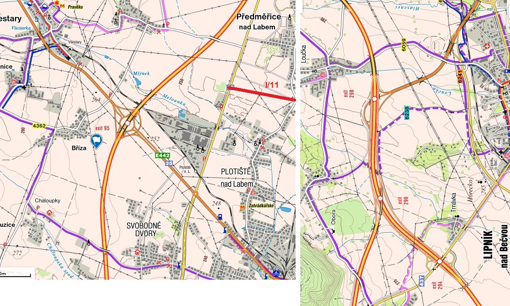

A nestačilo by takovéhle propojení s odpočívkou?
- uprava.jpg (183.52 KiB) Zobrazeno 5894 x

Uzel Plotiště je už sám o sobě složitý (zprzněný), že i pouhé odbočovací pruhy o kus dál by tomu spíš ublížily. Neumím si představit další hejno tabulí a směrů
Kolektory se vybudovat snadno nedají, je to tam samý most a rameno a "promostování" jak v Los Angeles či bourání původních by nikdo nezaplatil
Nejednoduší by byl připojovák s odbočovákem (což prý ale nejde).
Takže, chcete-li kolektor.
Směr D11 Trutnov. Od Jičína z D35 se do kolektoru dostanete přes kruhák, ale pro směr od Prahy by muselo být vybudováno rameno, to však znamená přidat už čtvrtý výjezd z jedné odbočky. Anebo to vzít přes kruhák, tedy efektivita nula mínus
Směr D11 Praha. Od Vamberka najedete do kolektoru, který je společný pro sjezd do Vamberka a pro následný sjezd do Hradce/Jičína (přes kruhák uzlu) a ještě ke všemu po sjezd a nájezd z odpočívky. Abyste se dostali na D11, muselo by se stihnout propletení ještě před uzlem, ale na to není ani 500 metrů. Anebo by musel vést kolektor po nějakém novém mostě až za uzel. Dále vyvstává otázka, zda-li by kruhák pobral zvýšený příjezd od Trutnova.
A na závěr. Ne všichni od Vamberka budou chtít jet na dálnici a budou prostě pokračovat po "okruhu" kolem Hradce. Takže je otázkou, zda by se to opravdu vyplatilo. Mě se také ta zatáčka kolem ČKD nelíbí, ale poděkujme bohužel pseudouzlu Plotiště.
Za mne bych se zaměřil jen na malou MÚK pro spojení se severem a zefektivnil obchvat.

Za nižšími intenzitami od Předměřic stojí právě ten závlek. Pokud by byla i další MUK severně od ČKD, 4pruh by v pohodě vyšel. Tangenta by totiž převzala část dopravy od Jaroměře do města a ulevila Koutníkovce kde zustane něco přes 23k voz./24h. Jenže takhle s tím tunelem a zakopanou MUK u letiště to přes CK MD nemůže projít. Oboje totiž znamená buď drahé čerpání nebo těsněnou vanu.
Úsek od skladištní oblasti po Třebechovice by na ten 4pruh vyšel už teď, ale CK MD takhle samostatný kus 4pruhu neschválí. Takový tunel v Bílině v S24,5 s predikcí 18k voz./24h schválili taky primárně kvůli ucelenému 4 pruhového tahu.
Obecně na silnicích I. třídy musí být ty intenzity pro 4pruh vyšší než na úsecích kde se i částečně politicky rozhodlo, že to bude dálnice.
Napojení na D11 je dnes už nereálné, změnit to šlo v r. 2012. A bez přímého napojení na D11 zase nevyjde 4pruh. Jsou to spojené nádoby.
Celé je to o krátkozrakosti přípravy dopravních staveb u nás, kde se řeší samostatné kousky bez šiřších souvislostí. Je potřeba dělat studie na ucelené tahy a ne to takhle pytlíkovat. Když se k tomu přidá extrémně pomalá příprava, tak to ani jinak nemůže vypadat.
Ten změněný tvar MUK Plotiště to nenávratně zazdil.

Jako nechci být hnidopich, ale když jsem v pondělí zas jednou jel tím dlouhatánským kolektorem na D1 přes tři múk, tak mě prostě vědomí, že to u nás někde jde u silnice II. třídy, ale jinde to u silnice I. třídy nikoho ani nenapadne, prostě fakt nasr..o...
- srovnani.jpg (340.65 KiB) Zobrazeno 4801 x
kyk
