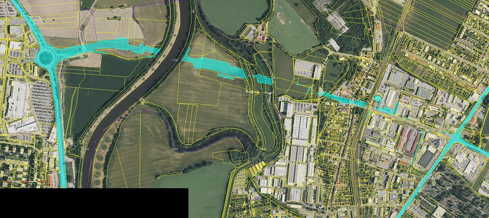

Příspěvky: 2665
Re: I/20, Severní tangenta ČB
Stav vykoupených pozemků
plné rozlišení:
stav k 18.1.2024
stav k 11.2.2023
stav k 13.2.2022
I_20 Ceske Budejovice, severni spojka 2024-01-28.jpg (198.96 KiB) Zobrazeno 5292 x

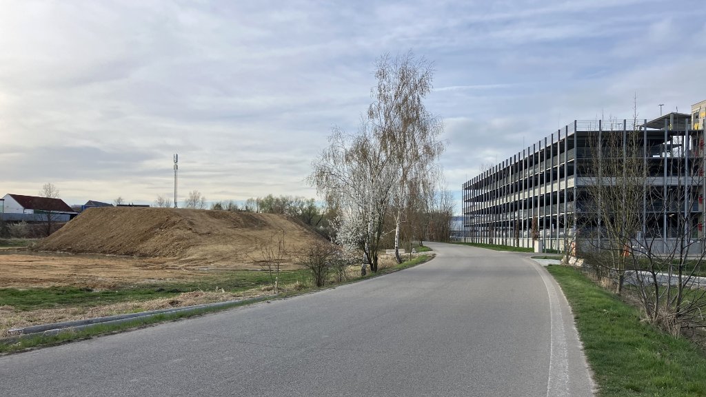

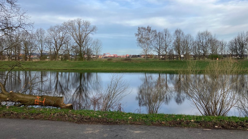

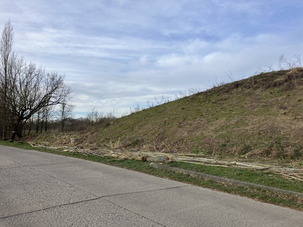

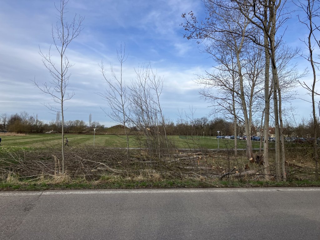

Pár fotek z trasy
Pravý břeh Vltavy směr Globus
Pravý břeh Vltavy směr Bosch
Suchomelská směr Nemanická

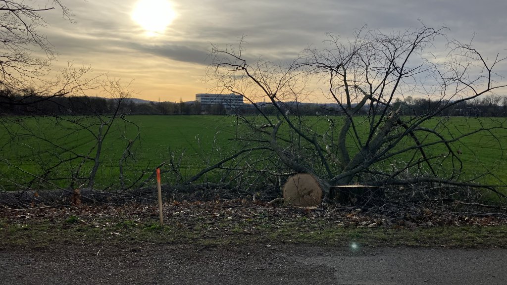

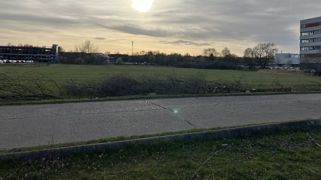

duchymor
Příspěvky: 44
Registrován: 14.2.2020 19:20:10
Re: I/20, Severní spojka ČB
Příspěvek od duchymor »
Suchomelská směr Globus
Roberta Bosche směr jih
Roberta Bosche směr Globus
