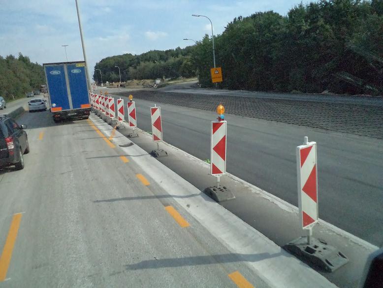

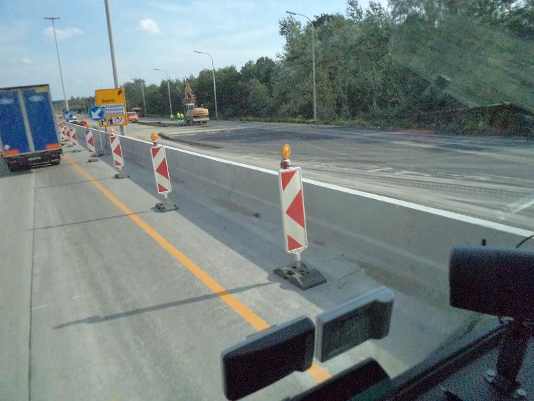

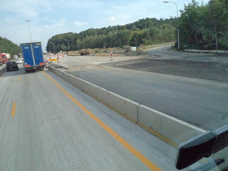

Někde jsem viděl, tušim že v belgii, jak pokládali CB povrch na AB podklad. Praktikuje se to i u nás?

Pokud to pokládali na takový tmavý asfaltu podobný povrch tak to není hned asfalt, čsto se to pokládá na speciálně zpevněnou a penetrovanou vrstv kameniva (stavaři jistě pomůžou).

Myslim že to byl asfalt. Pokusim se najít nějakou fotku

Tak jsem našel ty fotky
klidně to pak můžete někam přesunout nebo smazat
Re: Modernizace D1
Hm, díky :) Připomíná mi to ten podklad co dělali na okruhu u Modletic, na stavbě 512, viz např. tahle fotka: http://ttnz.cz/mo/album/v/stavby/silnic ... 3.jpg.html nebo tahle: http://ttnz.cz/mo/album/v/stavby/silnic ... 6.JPG.html - mohlo by to být ono?

Možná že to je ono, ale halvně na tý první fotce se mi zdá ten podklad docela hrubý, kdežto v tý belgii to byl asfalt po kterým se dalo z fleku jezdit

Tak je možný že používaj jiný technologie. Sám jsem celkem zvědavý s čím přijdou plánovači u modernizace D1čky, bude se zase betonovat ostošest.

Nevim jak v Belgii, u nas se bezne jako podklad pro kladeni CB pouziva podklad z KSC (kamenivo stabilizovane/stmelene cementem) ...
Podklad z kameniva zpevněného cementem
Podkladní vrstva pro roznášení tlaků vozidel zhotovená z kameniva zpevněného cementem. Obsahem standardu je ruční rozprostření s vyrovnáním nebo rozprostření autogrejdrem, případně zpracování finišerem, zhutnění válcem, ruční vyrovnání, ošetření povrchu podkladu vodou, na dálnici a letištních plochách postřik ochrannou emulzí a posyp drobným kamenivem.
