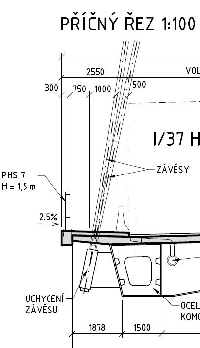

Buď budou muset ty příčníky a tedy i chodníky roztáhnout o 1,3m na každou stranu, jenže to je pak min. 5,6m šířky mtrvého prostoru jen pro zavěšení. A nebo se vrátit ke standardnímu řešení se zavěšením ve střeďáku, jako je ve vizualizaci.
Ale obě verze znamenají předělat skoro celý most.
A taky to je těžko akceptovatelná změna vůči vydanému SP.

Zajímavé. Tak to by měl zadavetel most přeprojektovat a ne to házet na uchazeče, ať to něják přeprojektují sami. To zavání dalšími problémy, dotazy, námitkami atd.
Taky mě "pobavilo" řešení tím, že je odstraněn výkres poukazující na problém. To je těžko uvěřitelná pštrosí politika. Problém graficky nezobrazíme, tak přestane existovat ....

No, je to školácká chyba projektanta, za kterou by měl někdo pykat. On se ten problém dá vyřešit třeba i tím, že se betonové svodidlo umístí na vozovku před odvodňovací žlab a pruhy se zúží na 2×3,25 m případně se o půl metru z každé strany zúží SDP na téhle části mostu. Tam kde jsou závěsy v SDP, tak se musí zúžit pruhy směrem k okraji mostu. Ale vhodnější by bylo přeprojektovat most...
EDIT: teď se dívám, že v dokumentaci už jsou navrženy jízdní pruhy 3,25 m a volná šířka 7,5 metru. Proč je tedy v řezu mostu navržena volná šířka 8,5 m je mi záhadou. Možná by stačilo jen upravit řez tak, aby zahrnoval tu správnou volnou šířku 7,5 m a podle toho se umístila svodidla a problém by byl vyřešený...

Je to sice školácká chyba, ale vůči zdravému rozumu. Ne vůči R95, ty se na tenhle případ oficiálně nevztahují, přestože je nebezpečnější. Ani vůči TP114, 139, 203 a ani vůči ČSN 73 6201.
Však i ten dotaz uchazeče byl o tom, že R95 by se měli vztahovat i na toto. A ztažení přílohy investorem mělo jistě znamenat "vyřešíme to během stavby". To ale nejde dohromady s Design & Build.
Každopádně zužovat pruhy na nečem, co se ani nezačalo stavět, by němělo vůbec připadat v úvahu. Raději bych šel cestou změny stavby před dokončením. Za ty 4 měsíce se to dá přeprojektovat, jen to bude trochu honička a problém natlačit to mezi ostatní práci.
Na mostě se vždy zpevní 0,5m, co připadá na nezpevněnou krajnici. Mostaři tam cpou odvodnění. Je to z jejich normy a u 4 pruhu to je i na vnitřní straně. Proto mají volnou šířku o 1m větší.

Volná šířka na mostě obvykle odpovídá volné šířce na trase. Ten 0,5m zpevnění navíc odpovídá tomu 0,5m nezp.krajnice mimo most. Proto nerozumím tomu metrovému rozdílu.

Sorry, chtěl jsem napsat šířka zpevnění.mapman píše:Volná šířka na mostě obvykle odpovídá volné šířce na trase. Ten 0,5m zpevnění navíc odpovídá tomu 0,5m nezp.krajnice mimo most. Proto nerozumím tomu metrovému rozdílu.
Každopadně v obou řezech SO203 i SO101 mají vyznačenou šířku zpevnění. U mostů je to zároveň i volná šířka. Takže ten metr se schovává v tomhle.
