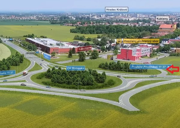

Pěkný, jen by mě zajímala jedna věc, kdo vymyslel takhle zazdít Kukleny a na druhou stranu je v celé vizualizaci použít jako směr na šipkách?
Příspěvky: 6134
Re: I/37 Hradec Králové, Jižní spojka
Jako proč jdou s tím náspem dolů kvůli k.o. Temešvár, místo toho aby tam výhledově dali podobnou múk jako je na Pardubické (tedy postavit jen mosty na hlavní trase), to fakt nechápu. Ovšem korunu tomu nasadily ty dvě větve na Bláhovce, vedoucí do polí. Protože přijezd do té zóny bude možný jen od dálnice a nájezd je jen na JS... :crazy: :crazy: :crazy:

To odříznutí Kuklen mě taky překvapilo, obyvatelé Kuklen si nepochybně dost oddechnou, tedy jen ti co nežijou u ulice Pardubická a na Pražské třídě dále do centra. V ideálním světě bych si představoval že tohle dílo postaví dříve než se začnou vrtat v kuklenském podjezdu a nadjezdu na Koutníkově a skloubí to s plánovanou propojkou mezi Hradubickou a Moravským předměstím, aby na hradubické nemusí vymýšlet další křizovatku. To bych si ale asi přál moc.

Za mě to budou ještě muset překopat, protože takhle odříznout hasiče od přístupu k hlavní komunikaci je naprostá kravina.
Příspěvky: 6134
Hasiči tam mají nájezd ve směru ke kruhovému objezdu. Ale návrat na stanici bude o poznáni komplikovanější... :crazy:
Příspěvky: 6134
Tady ještě obrazem. Je to teda jen v té vizualizaci, v letáku ne. Ale věřil bych více té vizualizaci.

michal píše: 31.1.2025 9:28:36 Ovšem korunu tomu nasadily ty dvě větve na Bláhovce, vedoucí do polí. Protože přijezd do té zóny bude možný jen od dálnice a nájezd je jen na JS.
Jen na odlehčení, tak mě neberte moc vážně :) OK Bláhovka aplikuje prvky nekonvenční křižovatky s eliminací vybraných levých odbočení v hlavní křižovatce, které se pak realizují kombinací pravých odbočení či přímých průjezdů křižovatkou a otočení se o 180°. Zde pro cestu od severu II/611 či z východu z JS na jih do polí bude možné jet pouze se závlekem přes MÚK Kukleny s otočením pomocí vratných ramp do protisměru. Z jihu z polí na sever II/611 či k D11 se pro toto otočení využije MÚK Pardubická. Bez dostavby čtvrtého kvandrantu čtyřlístku na MÚK Kukleny by to možné nebylo :D :D

Není, to jsem vyplodil sám, profesně se trochu nekonvenčními křižovatkami zabývám z pohledu možnosti výhledové aplikace v ČR tak mě to zde trklo :D Je to skvělá věc, která by pomohla efektivně zvýšit kapacitu spoustě nevyhovujících křižovatek v městském prostředí. Každopádně tady samozřejmě to použití smysl nedává a nemyslím si že by vůbec autoři na toto cílili :D toto je takové divné...
