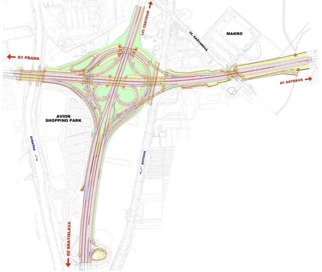

Nevim jestli je tohle aktualni mapka, ale i po vsech tech rozsirenich bude ve vysledku pouze jeden pruh pro nejsilnejsi smery Praha - Bratislava a opacne? Rampy jsou sice luxusni, ale ve vysledku je tam vzdycky zuzeni do jednoho pruhu na nekolika mistech. Nebo uz je to jinak a budou hlavni smery aspon ve dvou pruzich v cele delce?

Ne, není to jinak. Každý směr se bude připojovat jen jedním pruhem.
Jinak Dio bude už od začátku do dvou pruhů i od Prahy.

Kulich: stavebně to ale je navržené tak, že dvoupruhové připojení z D2 na Prahu bude teoreticky možné nakreslit, bude-li potřeba. To se tu ostatně před rokem řešilo jak by to mohlo vypadat, konkrétně mezi 8.9.-10.9.2024. Předpokládám mapmane že v této záležitosti žádná diskuze ale neproběhla a pokud, tak se bude řešit až u dokončené stavby či celého zkapacitnění kolem Brna?

Dříve, než budou navazující úseky minimálně k Rohlence a k MÚK Brno-západ, to smysl vyznačovat ani nemá, i kdyby to šlo.
Co ale bude mít smysl po realizaci křižovatky, to bude určitě vyznačení 4 pruhů mezi D52 a D2 směr Ostrava a mít tam pořádné 2-pruhové odbočování.
