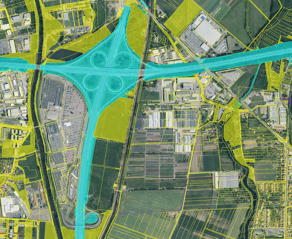

Výkupy pozemků už se trochu hýbou, tak zakládám samostatné téma. A přikládám odkaz na leták
ŘSD: modře
město: žlutě
plné rozlišení:
stav k 4.12.2022
stav k 17.11.2021
stav k 17.11.2020
D1 01191.A MÚK Brno-jih 2022-12-04.jpg (912.21 KiB) Zobrazeno 12532 x

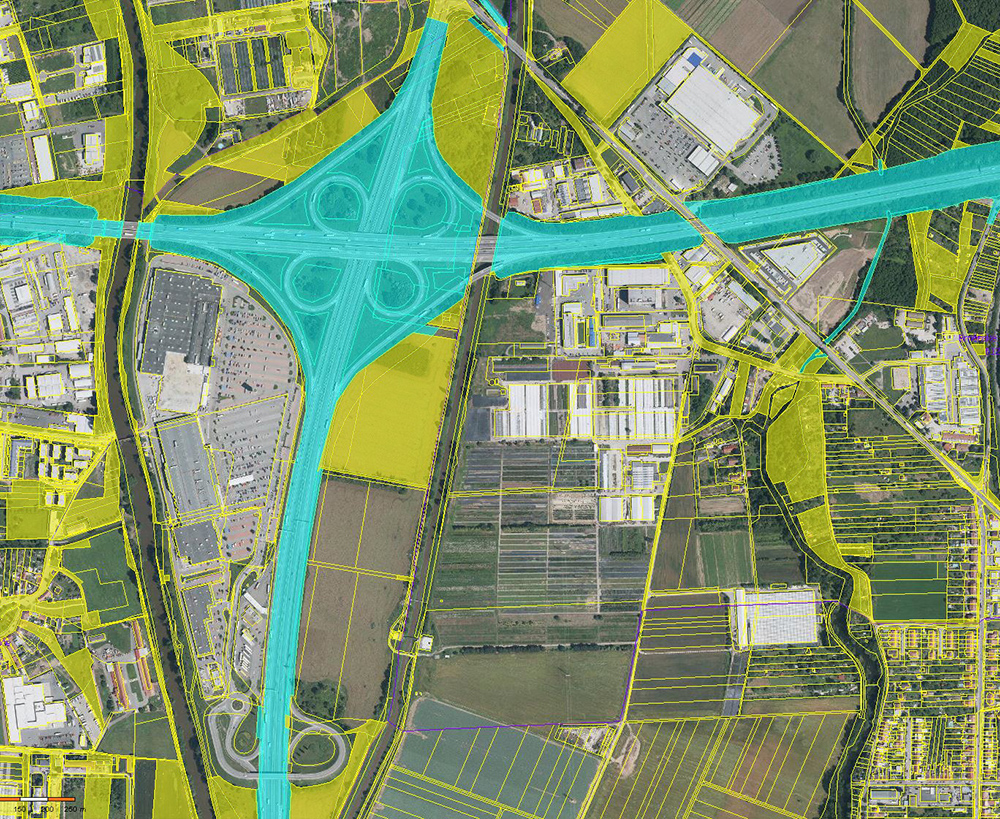

Re: [D1] 01191.A MÚK Brno jih
Stav vykoupených pozemků
ŘSD: modře
město: žlutě
plné rozlišení:
stav k 17.11.2023
stav k 4.12.2022
stav k 17.11.2021
stav k 17.11.2020
D1 01191.A MÚK Brno-jih 2023-11-17.jpg (359.29 KiB) Zobrazeno 8489 x

Projekt vypadá dobře. Co jsem to v rychlosti proletěl, zaujalo mě, že D2 v km -0,4 až 0,0 zanikne, místo ní bude pokračovat I/41 v režimu SpMV. Stejně tak kolektory od Avionu na Brno budou nově SpMV.
