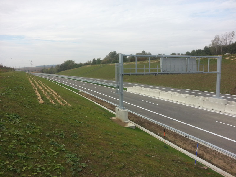

Nevíte někdo, jestli je v plánu "den otevřených dveří" před uvedení stavby do provozu ?
jižní kolektor na MÚK Lipník zdá se být již hotov:
d1 lipnik.jpg (24.39 KiB) Zobrazeno 7505 x
