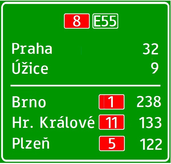

Nebylo by logické mít dálnici jako nadřazený cíl úplně nahoře?
monin
Příspěvky: 1793
Příspěvek od monin »
Mně to přijde naprosto v pohodě. Nejdřív je modrá SMV a z ní se pak dostanu na dálnici. A co se týče toho, že to je "jen" zelená značka, bez čísla dálnice, či směru, to mi v tomto případě přijde také úplně v pohodě. Přece nejsme v Německu, nebo nově na Slovensku, kde mají těch dálnic nyní přehršle. Zde je snad každému jasné, že když to je směr Plzeň, tak pak ta dálnice povede buď na Prahu, nebo k čáře a do rajchu.
Místní směrovku ani nepotřebuje, ale jen někteří čeští řidiči budou vědět, že to je pětka a že vede do Prahy nebo na opačnou stranu. A cizinec to nebude tušit vůbec :-)

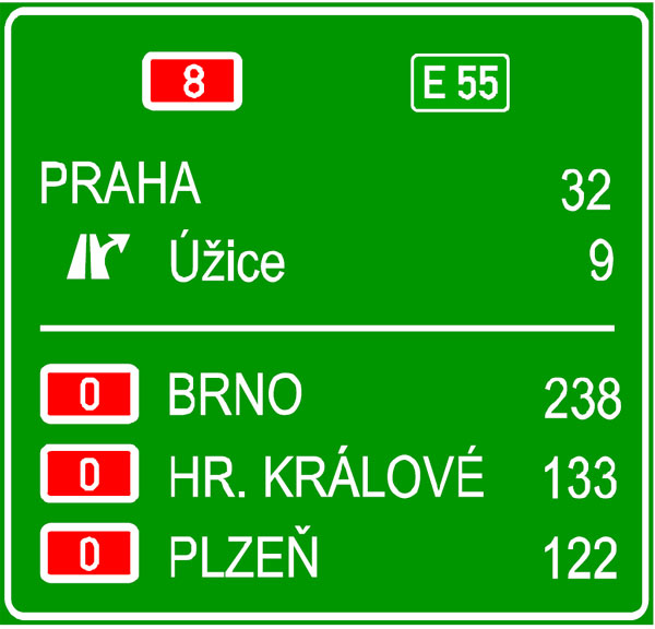

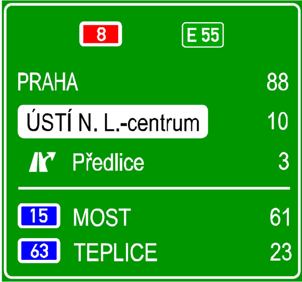

Co říkáte na toto?
Ten výjezd mi tam přijde navíc, nechal bych jen čistě cíle pod čarou.

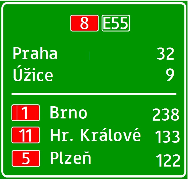

Dobré! Nicméně u té spodní bych místo D0 značil přímo tu dálnici která tam vede (takže brno D1, HK D11, plzeň D5)
Příspěvky: 2561
To je proti všem zásadám. To byste v Praze měl Olomouc a u toho 35? Tam musíte mít 11 Olomouc a až na 11 mít 35.
Příspěvky: 2561

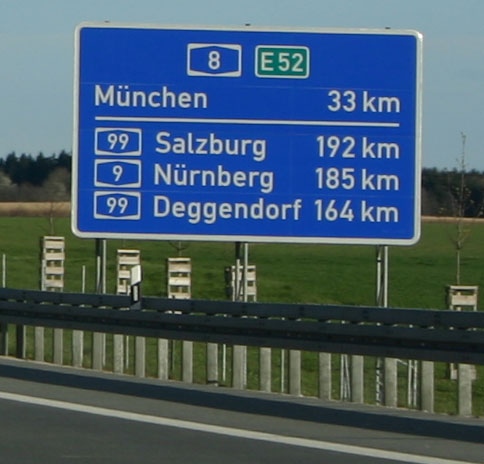

Zde je předloha. Pravdou je, že pokud jsou tam tři stejná čísla, vypadá to divně. Další varianta je dát to tam jenom jednou na střed.

Dobře, jen to bude mít význam až bude D0 dokončen, protože zrovna z D8 se na D0 najet nedá.

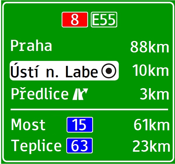

dobré - jen dvě připomínky:
1. zarovnání symbolu výjezdu doleva
2. čísla silnic pod čarou v přerušovaných rámečcích, když už jsme je zavedli
K té německé předloze. A proč mají u Norimerka číslo 9? Pokud ta cedule je z 8 kousek před Mnichovem, tak se musí také kousek po okruhu Mnichova č. 99 i směrem na Norimberk.
K tomu návrhu: Od Ústí do Mostu po I/15 s tím, že zahnu až u Lovosic??? Já bych do toho Mostu jel z Předlic teda po té I/63 a pak I/13. Do Teplic záleží kam. Většina už asi jela o sjezd dřív po I/13, ale v Předlicících to dává smysl. Nechybí tam pak Děčín, když tam je Most?
Možná by to chtělo ještě zoficiálnit označení SMV jako třeba S63. Pak by bylo trochu patrné, že to je dálniční přivaděč.
Kdy se vlastně objeví cíl pod čarou poprvé a které? Ty Němci tam mají před Mnichovem taky jenom "dálkové cíle" jeden nahoře a 3 pod čarou. Nejbližší sjezd tam neřeší, pokud jsem to pochopil dobře.
Chybí mi tam spíš cíl "dálniční kříž". Na D8 si musíme ještě počkat, ale na D11 mne zajímá počet km na PRAHA - Černý most (tam se to dá ještě zjistit z kilometrovníků) a na D1 počet km na MÚK Modletice (kolik je to na Václavák mne moc nezajímá).
Jinak dobré. To je jenom takové cvičení v okurkové sezóně nebo se dočkáme v souvislosti s otevřením posledního úseku D8 nějaké změny?

dvs píše:K té německé předloze. A proč mají u Norimerka číslo 9? Pokud ta cedule je z 8 kousek před Mnichovem, tak se musí také kousek po okruhu Mnichova č. 99 i směrem na Norimberk.
Německo je také plné chyb ...

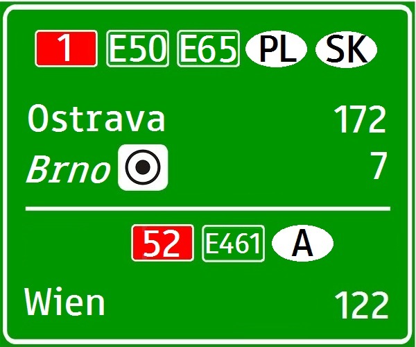

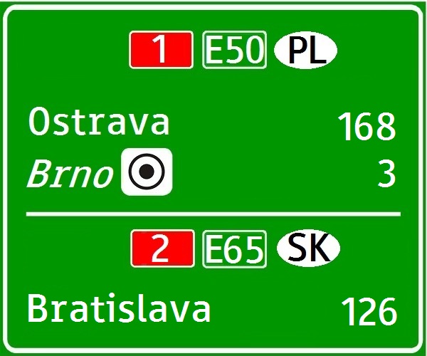

asi takto nejako by to vyzeralo u nas, kilometre z Brna za exitom 190, 194 a porovnanie s realitou:
https://www.google.sk/maps/@49.1670276, ... 312!8i6656
Ta realita je opravdu fuj. Hlavně ta mezinárodní označení zemí zatím děláme tak nějak z donucení. Buď vůbec nebo malinkatá. Přitom to bývá nejdůležitější orientační symbol, když projíždíte hodně zemí, hlídáte si často mrknutím oka jen tento symbol, protože ani nevíte, jak se nějaké město za hranicemi jmenuje. Na druhou stranu výborně označujeme evropské silnice.
Tak osobně se tedy mezinárodním značením silnic vůbec neřídím, jezdím podle čísel dálnic a se základní znalostí cílových měst. Nikdy jsem neměl problém.
Čímž neříkám, že by to tam nemělo být, jen bych tomu nedával takovou váhu.
Ale když se jede třeba trasa do Paříže, do Pobaltí nebo třeba na jih, v mapě vidím, že celou dobu pojedu po E xx, tedy nemusel bych se teoreticky zabývat městy na trase a národními čísly dálnic a silnic. Jen si hlídat pořád stejné "éčko". Jenže realita je v každé zemi jiná. Někde evropská čísla doslova bojkotují, jako kdyby to byl nějaký výmysl EU.
