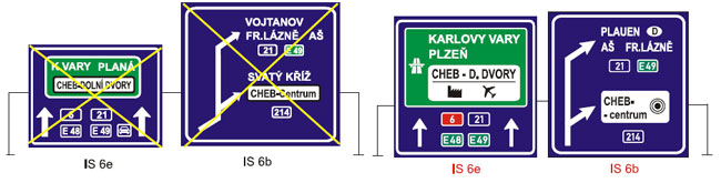

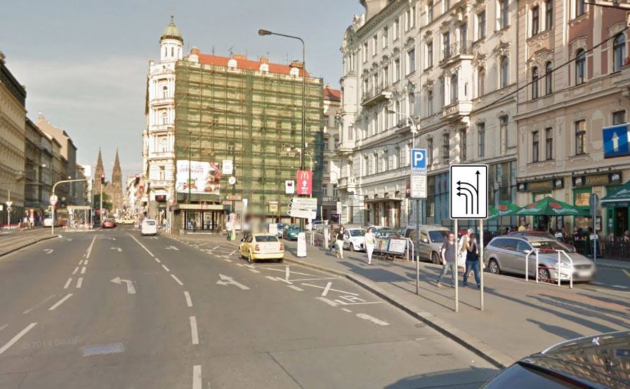

Trocha tvořivé práce v CADu... co říkáte na přehlednost proti současné variantě?

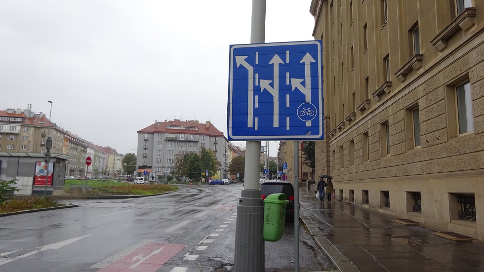

Za mě dobrý. Osobně nesnáším značení cyklopruhů stejně silnými čárami jako pruhy pro IAD. Taková značka je mi jako řidiči úplně na nic. Pruhy jsou sice vidět z dálky, ale info, že je pro cyklisty, aby člověk luštil lupou.
Kde to neznám, mám problém se zařazením do "toho správného". Jak má člověk poznat, zda je ten pruh standardní nebo "půlmetrový"?
Tahle křižovatka mě poprvé pěkně vypekla. Takhle je to jasné, ale já tam jel za hustého provozu. Vím, že musím doleva, na zem pro auta nevidím, jsem v pravém jízdním pruhu, v levém stojí kolona. Já tam viděl, že doleva odbočují 2 pruhy a ještě jsem kousek popojel tím "mým" a ejhle: on je jenom rovně, ten "druhý doleva" je pro cyklisty.
Já teda nevím, ale zrovna tady jsem ještě cyklistu odbočovat vlevo neviděl.
Mam s tim uplne stejny problem. Tam, kde to neznam, se nemuzu dopocitat pruhu.

Hlavně, zatímco vodorovné šipky byly v 90. letech změněny, na svislých značkách zůstaly šipky beze změn. Původně totiž byly naprosto stejné. Nyní tedy máme odlišný tvar šipek na tabuli a na vozovce. Vypadá to sice jako prkotina, ale ty na tabulích jsou fakt nepřehledné a každá správa silnic si různá omezení a vyhrazené pruhy ke všemu dělá jak chce.
Úprava značky pěkný, volil bych však místo šedivé červenou šipku, takovou jaká je na silnici.
Přidávám dvě fotošopizace. Která situace vám přijde nejpřehlednější?
Mně se zamlouvá varianta se značkami na převěsech. Podle mého názoru jsou velkoplošné cedule 1,5 x 1,5 m do centra města nevhodné a umístění směrovek nad jízdními pruhy jednak uvolní prostor u chodníku a pak taky tu velkou plochu značky rozdrobí na dílčí malé plochy.
Připravil jsem taky vizionářskou variantu s bílým pozadím a jinak uspořádanými šipkami. Značku bych zmenšil na 0,7 x 1,0 m, nemyslím si, že do centra patří cedule dálničních rozměrů. Uspořádání šipek umožňuje lépe vystihovat situace, kdy se v křižovatce ještě vyskytnou cyklopruhy (viz předchozí vizualizace). Navíc bych sjednotil vzhled IP 16 až IP 24, neboť v Praze se používají často blízko po sobě a přitom je jedna modrá, další bílá, jedna s čarami mezi pruhy a další ne. Zvolil bych jednotný styl a jen měnil směry a počty šipek.

Klasický návrh číslo 1 je nejlepší. Mě osobně po Praze jako řidiči a chodci vadí zbytečně panely hlavně jako reklamy, pak značky na pravém kraji splývají s tímto značením z pohledu řidiče, kdežto přímý směr už z dálky je lépe vidět
D3 nad zlato
Tyto dvě značky lze v této podobě použít vedle sebe? Neměla by pravá šipka být menší a "kruhákovitá"?

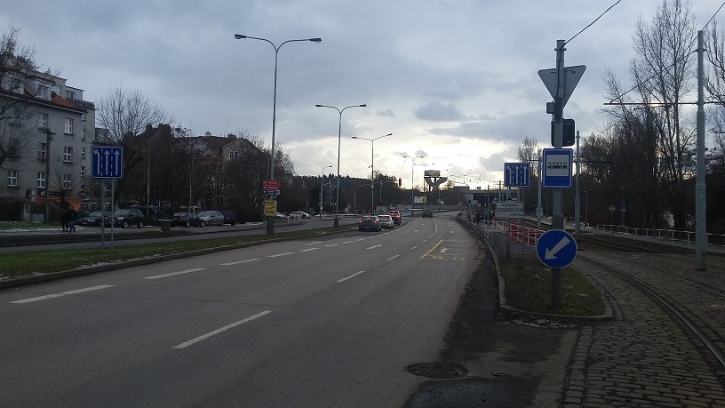

Bože, jako nepražák bych se lekl, že je uzavřený tunel nebo není dokončená silnice. Ale že to je pruh pro autobusy by mě nikdy nenapadlo.mapman píše:Podle mě to lze už i dnes a dokonce jsem někde viděl použité. Prostě se značka vyhrazený jízdní pruh s jednou šipkou umístí nad vozovku. Třeba tohle místo si o to vyloženě říká.a možná nad rámec možností této aktualizace by bylo fajn nějak vymyslet, jak značit vyhrazený jízdní pruh na cedulích nad vozovkou - to nyní nelze
Nešlo by řešit i takové ty zálivy pro autobusy, oddělené od silnice? Tam je také vždycky podobná značka zákaz vjezdu a dodatková tabulka a přitom by možná stačila jen kulatá modrá značka s autobusem?
Kulatá modrá značka se použít nedá, to je příkaz a autobus tenhle pruh užít musí, vyhrazený pruh užít může ...

K vyhrazeným jízdním pruhům. Náš způsob značení je dost nesystémový. Jedno a to samé modré kolečko je jednou přikázaný pruh a jindy zas vyhrazený nepovinný pruh, a přitom záleží jen na tom, jestli je ta značka sama, je na modrém pozadí velkoplošné značky nebo je na bílém pozadí velkoplošné značky. To přece nedává moc smysl... Správně by třeba přikázaný pruh měl zůstat kruhový a vyhrazený nepovinný třeba čtvercový. A pak by bylo jedno, jestli ten symbol je sám, nebo na IP 20, nebo na IP 21.

- Příspěvky: 6195
To je přesně ten průšvih, na který upozorňujete. Tato značka ukazuje vyhrazený jízdní pruh. Jelikož je však oddělená, člověk má důvod si myslet, že i pruh pro autobusy je jaksi oddělený (vyvýšený nebo obrubníkem). Pokud by byl na vozovce sníh, tak jako nepražák vůbec nepochopím, co tím je myšleno. Mě osobně by se spíše líbilo, kdyby byly obě šipky na jedné modré tabuli, abych věděl že komunikace má dva jízdní pruhy a přes jednu šipku by byl v modrém kolečku autobus. Jenže, to by zase byl onen povinný pruh pro autobusy, jak upozorňuje mapman. Přitom třeba tady to na modrém podkladu je: http://www.praha.eu/jnp/cz/doprava/mhd/ ... pravu.htmlElWapp píše:

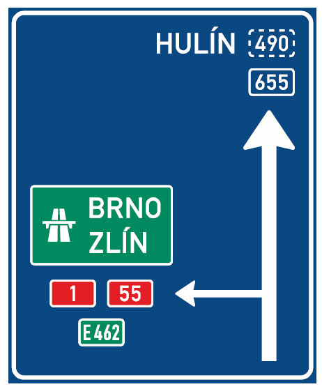

Posílám ukázky z projektů, které už vznikají podle nových pravidel

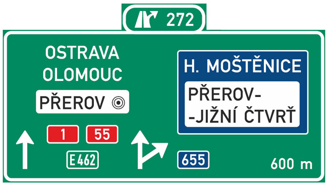

Obzvlášť se mi líbí, že na ceduli je jak symbol dálnice, tak i její číslo hezky pohromadě. Příjezd k dálnici mi je totiž často k ničemu, když nevím ke které dálnici vlastně přijedu. U toho Chebu trošku nechápu proč je tam centrum i slovně, když tam je i symbol. Každý zcestovalý motorista ví, co ten symbol znamená. Přitom nahoře u toho Přerova pouhý symbol stačí.
hh: tak super a pak, že u nás nic nejde. Tedy až na ten Cheb centrum/centrum. A ten náš symbol centra, to už je tak dané jak má vypadat? Že íčka mají na jejich symbolu centra hnedle tři kroužky a je to hned o dost výraznější a zřetelnější a to zvláště na velkých značkách. Bych ten symbol kopíroval podle nich..
https://www.google.cz/maps/@45.4044786, ... 312!8i6656
https://www.google.cz/maps/@45.3907345, ... 312!8i6656
Ano, projektuje se teď tisíce takových značek. Ještě pak něco pošlu.
Němci mají jeden, Italové tři a my máme dva:) Taky jsme něco mezi tím že:) Důležitější je, že je ten symbol v mnoha státech, zbytek už se pochopí.
Dohodlo se, že se použije spolu s názvem pokud je místo a bez pokud není. Že to vy dva znáte ze zahraničí se nedivím, ale tamhle pro Frantu zrovna toto si myslím může být dost novinka!
Franta ať si zvyká. Podle této logiky by tam pak musel být ještě místo Zlína Gottwaldov.
A co si má člověk přestavit pod tím "dohodlo se"? To ej nějaká rada starších, či co si pod tím má člověk představit?
pěkné... snad jen: nemá být "Jižní čtvrť" a "D. Dvory" malým?
Nemá, místní cíle (časti obce) se značí verzálkami, jiné cíle (nemocnice, nádraží atp.) minuskami. Tomu odpovídá i rozdělení značek IS4 a IS5
