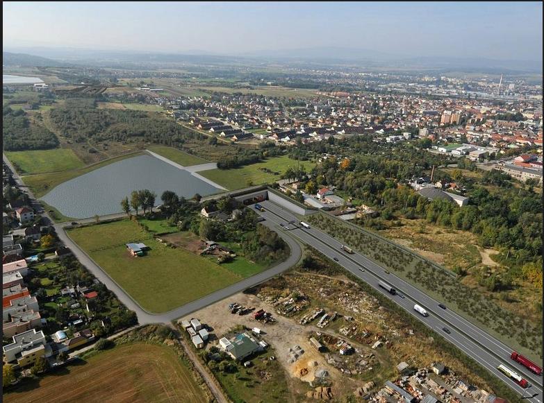

ČB "tunel" od severu

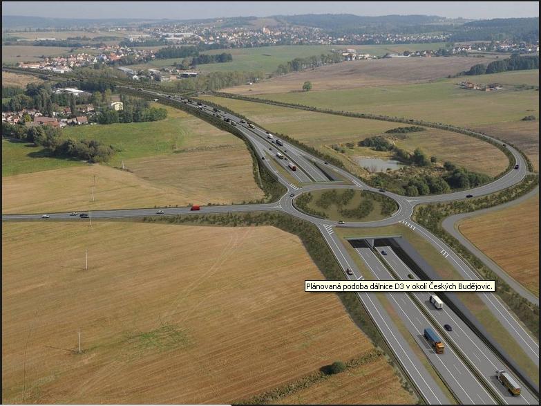

MÚK Hlinsko
MÚK Hlinsko
ČB MÚK Hlinsko.JPG (85.21 KiB) Zobrazeno 9075 x

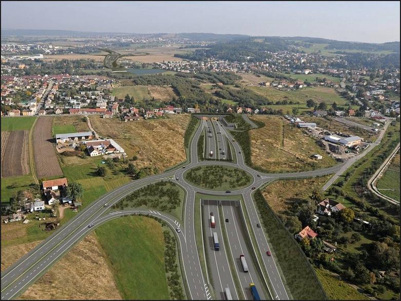

Taky vám ty MÚK přijdou tak neuvěřitelně předimenzované, na to, že jich je půlka v polích?
S MÚK Pohůrka bych měl taky problém. Stačily by tam Brýle a hned by nájezdové pruhy byly od tunelu dost daleko. Jako to už bych fakt radši postavil tu poměrně rozumně vypadající Rybí -. Rychaltice, než toto. Řekl bych Budějovicím, že buď budou mít dálnici tak, jak je to účelné, nebo ať si veškeré prvky navíc financují sami.
