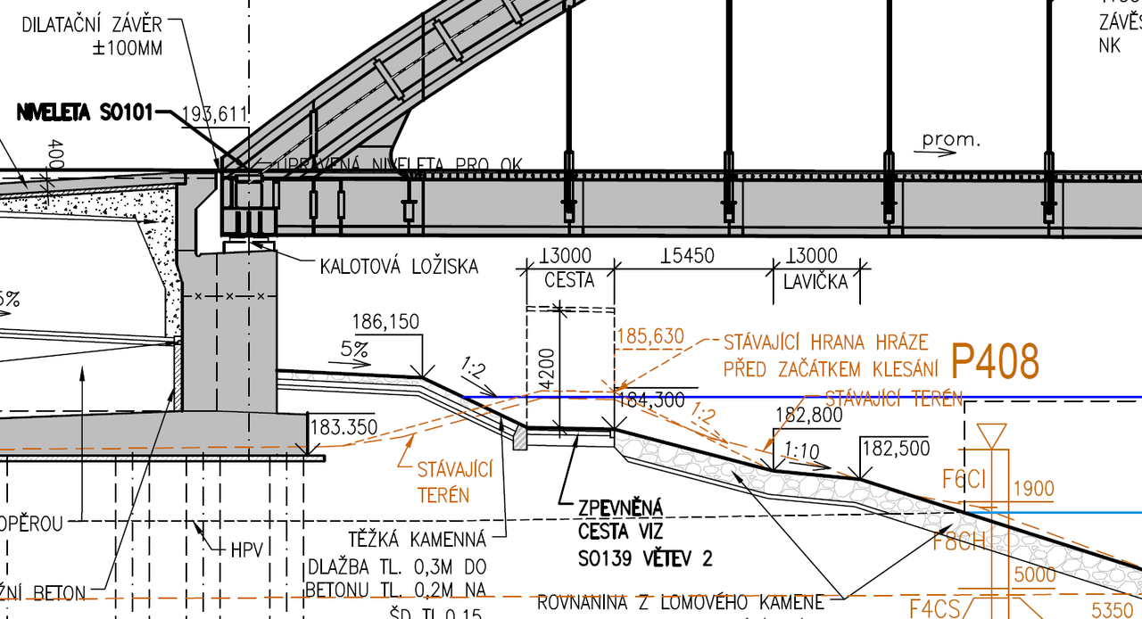

Zajímalo by mě, jak vysoký bude ten most, když pod ním má být ještě cyklostezka, která je nyní na protipovodňové hrázi... Jestli budou cyklostezku snižovat nebo bude most tak vysoký.

Vejde se bez problémů, aktualni konec dalnice a současná silnice ma ca 3 m vyskoveho rozdilu ve prospech dalnice, takze mista tam bude habadej.

Příspěvek od RichardTruxa »
Vochomurka86 píše: 22.2.2023 6:57:10 Zajímalo by mě, jak vysoký bude ten most, když pod ním má být ještě cyklostezka, která je nyní na protipovodňové hrázi... Jestli budou cyklostezku snižovat nebo bude most tak vysoký.

Díky :) takže se to bude snižovat, aby se to mohlo navýšit u začátku mostu
