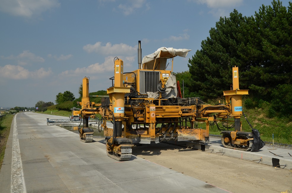

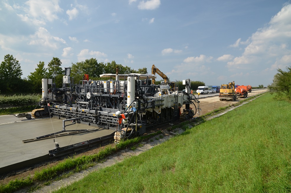

Re: [D1] Opravy a údržba dálnice mimo modernizaci
říkal mi to přímo člověk ze Skansky, který tam tenkrát pracoval, prý šlo o starý finišér snad německý či jaký wirtgen, prý mají teď nový americký a ten prý je ohledně rovinatosti úplně jiná káva od 2013 ho používají, proto oprava např. 220 - 226 L od Skansky vypadá vskutku luxusně
Co vím, tak koupili nový Wirtgen SP 1600, který umí pokládat 6-15 m. Na opravu nasadili Wirtgen SP 1500, jehož pracovní rozsah je 5,0-12,5 m. Toho využili v úseku se stoupacím pruhem.
V pravém pruhu šířky 3,75 m nasadili finišer CMI SF 2204, jehož pracovní rozsah je 3,0-6,5 m.
Zajímalo by mě, jak se měli napojit, aby to bylo úplně rovné, když na v rychlém pruhu jsou schody, v odstavném pruhu jsou schody, a co teď s tím. Zbrousíme to a napojíme se výškově na rychlý pruh, ale stále to není ono.
Americký Guntert-Zimmermann si pořídil DSH, teď součást Metrostavu. A na tak úzký pruh nejde použít.
Lenny píše:Americký Guntert-Zimmermann si pořídil DSH, teď součást Metrostavu. A na tak úzký pruh nejde použít.
mě bylo řečeno, že Skanska má nový wirtgen z Ameriky, který je jiný než stávající a to, co píšeš, koresponduje, totiž známý mi říkal, že právě by se musel povrch pokládat v celé šíři, že jinak nešel nový použít, tak na tom asi něco bude, proto použili ten starý a prý právě kvůli nerovnostem na krajnici a v LJP to prý ideálně udělat nešlo, jak píše Lenny, teď se to bude dělat v celé šíři, jsem zvědav, jak se to zhotoviteli povede (doufám, že na to půjde Metrostav!)
