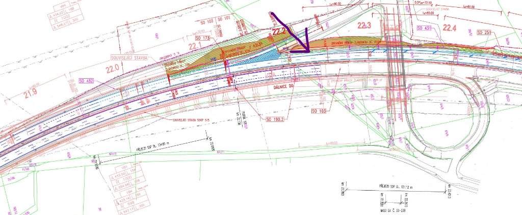

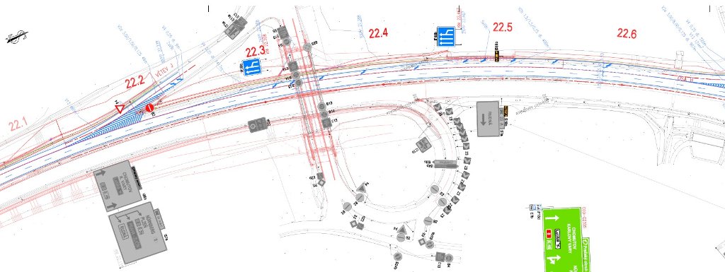

Při pohledu do výkresu VDZ na levé části D0 mě napadá otázka. Je nakonec se stavbou zkapacitnění D0 515 v plánu zrušení Exitu 23A Chrášťany, o kterém se minimálně už uvažovalo? Připojení na D0 (dvoupruhová část) je samozřejmě krátké provizorium mj. i kvůli tomu nájezdu od Chrášťan..
Na D5 koukám že nic moc délka toho dvoupruhového připojení (jako obvykle), ale tady předpokládám dojde k prodloužení se zkapacitněním D5. Škoda že úprava D5 není alespoň o 200-300m delší (nebo klidně o 500m až před most přes Chýňskou), a to na obou stranách, což by nám umožnilo už relativně slušný rozplet 2+2 a dvoupruhové připojení...

Koukám na to SDZ a fakt jsem nečekal, že ještě v roce 2025 uvidím vykreslené značky podle starých VL z roku 2015…

MÚK Chrášťany snad zanikne, je nadbytečná, nebo stačí doplnit kousíček doprovodky. Nicméně kdyby měla přidané odbočovák+připojovák k hlavním přídatným pruhům D1-D5, tak by teoreticky zůstat mohla. Ale byla by to slušná divočina. Za mě to chce velká křížení bez tady těch pidi odbočení. Kór když máme pár metrů vedle MÚK Jinočany. I tak budou ty křižovatky (Třebonice+Jinočany) dost blízko sebe, myšleno blízko na naše normy. :)
Přijde mi, že se ten záměr 0.etapy od počátku trochu přehodnotil a přibyl vlastně na obou stranách +1 pruh. Což je za mě naprosto správné řešení a to, co se postaví v této 0.etapě se vlastně snad v budoucnu využije pro odbočení/připojení D5 - letiště.
Relace D5-Brno se nejspíš v budoucnu bude odbočovat i připojovat ještě před/za tím novým mostem přes ul.Plzeňskou. Pro D5-D1 musí vzniknout nové mosty přes Plzeňskou, je tak ?
Ale, že se tento most rozšíří a unese 4+4 pruhy je za mě naprostá paráda, něco mi říká, že na začátku záměru počítal s 3+3.
Jediné, co se mohlo navrhnout lépe, je délka přídatných pruhů na obou stranách až za mostem dál k Plzni, jak píše petrN. Protože i když to bude jednou připojovat jen směr od letiště, tak bude stažení ze 4 pruhů na 3 průběžné dosti krátké, cca 200 m.
Že je tam směrem na Plzeň navrženo rychlé stažení z 5 na 4 pruhy ještě před mostem, to celkem chápu, protože 5-pruhový most by v budoucnu asi nenašel využití.

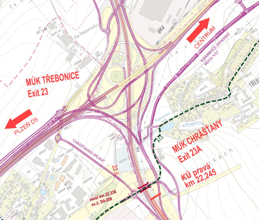

S exitem 23A se dříve než při přestavbě celé MÚK nic dělat nebude.

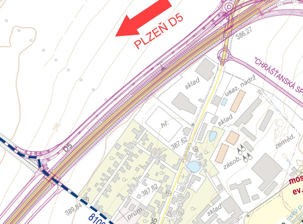

Přikládám zákres sousedních staveb ze situačky k ZP zkapacitnění 515 (snad to bude čitelné, obrázky se automaticky zmenšily a zkomprimovaly)
MÚK Třebonice.jpg (249.92 KiB) Zobrazeno 948 x
MÚK Třebonice výřez D5.jpg (186.95 KiB) Zobrazeno 948 x

Jirko, bylo by možné poskytnout ke stažení tento výkres celé navrhované přestavby MÚK? Každopádně díky za objasnění s exitem 23A, podle mě by se i tak měl zrušit, bude dělat akorát zbytečnou neplechu.

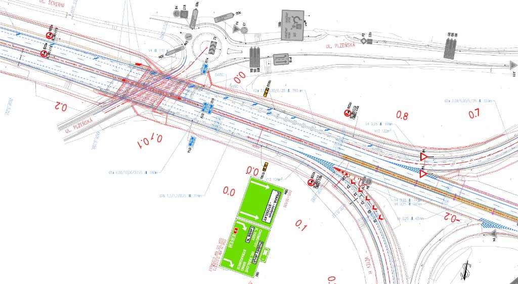

Mimochodem, v diskuzi na zdopravy se objevil odkaz na výkres VDZ: https://i.imgur.com/wC78DMH.jpeg, kde je k této 0.etapě zakreslena i zřejmě navazující zkapacitnění 515. Mohl by někdo objasnit co to má znamenat a jak to vzniklo? Věřím že to je jen nevhodná kombinace zákresu dvou staveb a že stažení D0 do dvou pruhů kolem nájezdu 23A ve směru na Slivenec není myšleno vážně, že tam budou samozřejmě regulérní 3 pruhy + připojovák... Ono je i trochu zvláštní že v letáku k 515 je začátek stavby značen až za připojením 23A...

JirkaL: no jenže pokud na to správně vidím, tak ZP právě úplně nekoresponduje s 0.etapou přestavby a to v případě mostu přes Plzeňskou vlevo (směr Praha). V 0.etapě má nést 4 JP, kdežto v ZP velké přestavby 5 nebo 6. Přijde mi že ZP nepočítal s tím, že se v 0.etapě už most bude měnit za širší ..
