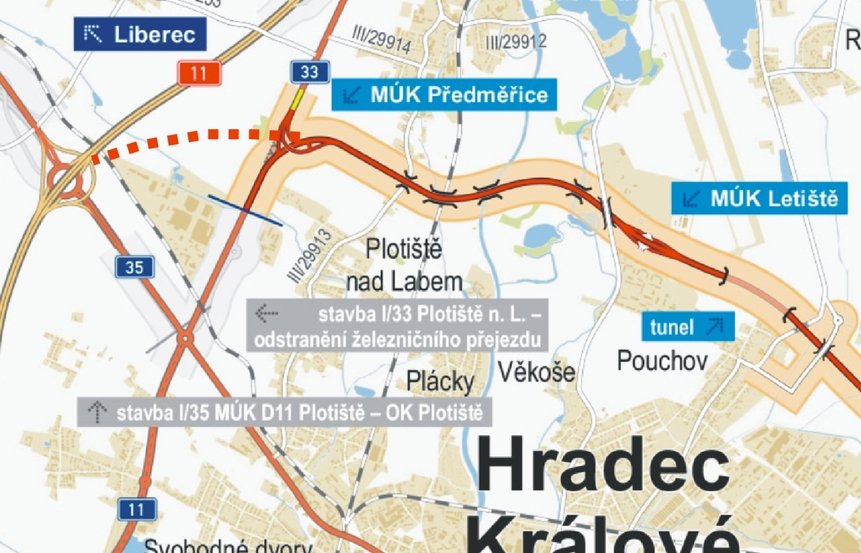

Místní z Plotiště bojují za to, aby se Severní tangenta napojila přímo na D11 a nebyla vedena oklikou přes kruháč u ČKD:
"Opakovaně jsme za tu propojku bojovali, ale stanovisko ministerstva dopravy je takové, že trasování musí jít přes okružní křižovatku u ČKD. Nemůžeme ignorovat požadavek ministerstva dopravy."
To by mě vážně zajímalo, co za tímhle nelogickým a dopravně výrazně horším řešením vlastně vězí...

Určitě to bude kvůli normovým vzdálenostem - múk Plotiště, odpočívka Předměřice... No hlavně že než udělat kolektory, uděláme kočkopsa, ale podle norem... :roll:
Příspěvky: 10451
Re: I/11 Severní tangenta v Hradci Králové
Zprasíme dálniční křížení, ale zprasíme ho tak, aby do něj pro jistotu nešlo připojit ani to, co by dávalo smysl. Prostě si na tom návrhu MÚK Plotiště dal někdo fakt záležet, aby bylo k hov*u naprosto po všech stránkách. 8-)
Mimochodem, připojení na D11 by určitě řešit šlo a to i při dodržení norem, resp. možná s použitím výjimky. Ale šlo, když to jde jinde.
Připojení přes současné silnice by nevadilo tolik, kdyby tam všude byly v plánu jen MÚK. Jenže nejsou...

Na výjimku by to asi mohlo být průchozí i bez kolektorů jen s propojením přídatných pruhů. Upřímně co je lepší, současný 200m dlouhý připojovák na D11 s napojením tangenty do I/33, nebo propojené sjezdy přídatným pruhem o délce cca 700m s napojením tangenty do D11? Odpověď je asi jasná...
Poněkud nešťastný ale bude nárůst dopravy v relacích D35-D11(sever) a zpět v MUK Plotiště, které v obou směrech musí přes kruháč. Z D11 na D35 by šlo pravé odbočení asi vyřešit i kratším bypassem u kruháče, ale opačný směr bohužel..

Ten bypass v MÚK Plotiště by to chtělo stejně dodělat tak jako tak i bez tangenty, je to naprosto tragické, že alespoň ten nevznikl, když už se to takhle doprasilo. Navíc stavba bypassu je naprostá pohoda, rampy na to připravené jsou, obě. Jičín>Jaroměř holt přes kruháč, tam to jinak nepůjde. Pochybuju, že by se někdy stavěly další mosty uvnitř MÚK Plotiště na mimoúrovňové vykřížení nějakých ramp/směrů.
Jinak osobně jsem také za připojení severní tangenty k D11. Bude to mnohem lepší i pro dopravu Jaroměř-severní tangenta. Což bude zcela určitě dost dopravy. Bez přímého napojení to vše bude sjíždět na exitu 104.
I jako daňový poplatník vidím daleko lepší řešení zaplatit holt nějakou kačku navíc za další most přes D11 (když se to holt v minulosti nenamyslelo lépe např. s využitím MÚK Plotiště) než to postavit polovičatě s využitím současných silnic. Ono to ve výsledku nemusí být vůbec dražší, protože v nákladech na současné plány není vůbec ještě řešení úseku od nové tangenty k D11. Nyní je tam v plánu mít dva kruháče v cestě, to se asi pominuli .. a kdybychom připočetli náklady na dvě MÚK (nebo i jen rampy přes kruháče), tak už se rozdíly v ceně dost stírají.
Jediné, co ale bude trochu problém, nicméně za mě opravdu řešitelný, je samotná D11. V reálu by to nebyl 1 km dlouhý propojovací přídatný pruh, ale bohužel dva ! MÚK Plotiště - Nová MÚK cca 800 m a pak Nová MÚK - odpočívka cca 400 m, možná 500 m. Most nad D11 je vpohodě, tam je místa dost. Jediné co, tak sjezdy pro techniku ŘSD by bohužel směřovaly přímo do přídatného pruhu, ale to by snad nemusel být tak velký problém ani pro bezpečáky. :) Odbočení určitě ne a pro připojení by se tam mohl dodělat ještě připojovací klín 50 m. :kladivo:

Jenže aby to řádně fungovalo jako ten třetí okruh, tak se to musí napojit přímo na dálnici. Ten 3km závlek (ve směru od Trutnova přes MUK Plotiště) má za následek výrazný pokles intenzit na západní části tangenty od I/33 až za letiště, kdy nějakých 4-5k vozidel zůstane raději na Koutníkovce a II. okruhu. A to je dostatečný rozdíl i na to aby tangenta ekonomicky vyšla v S21,5 místo S11,5.
Být místní byl bych taky naštvaný, protože to jak město tangentu zprasilo nemá obdoby, viz. můj příspěvek z 8.6.2022 8:06:35.

lordlee píše: 28.5.2024 12:45:40 ... nevím o co jim jde, a jestli plánují zablokovat celou stavbu která má ulevit polovině obyvatel HK jen kvůli tomu aby měli menší provoz na tom 1,5 km dlouhém úseku silnice 1/33 od kterého jsou nebližší domy minimálně 500 metrů tak jsou to normální prudiči.
Tady jde o to, jestli má být Severní tangenta napojená přímo do D11 nebo jen do I/33. A v tomhle mají Plotišští prostě pravdu, že připravované napojení jen do I/33 je nesmysl. Z I/11 bude směřovat hromada dopravy na D11 (ať už na Prahu nebo Jaroměř) a na D35. Vést tuhle dopravu závlekem do vinglu přes kruháč u ČKD (a kvůli tomu tam vymýšlet mimoúrovňové rampy) je prostě blbost. Bylo by jedině dobře, kdyby to na příslušných místech přehodnotili a projekt upravili. Samotná tangenta by se tím nijak nemusela zdržet, stačí jen změnit MÚK Předměřice tak, aby se neznemožnilo pokračování k D11 v nějaké další etapě.
