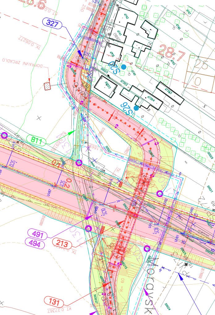

Trošku jsem nepochopil ten nadjezd u domku na konci ulice (čas 2:30). Nejen, že místo lesa budou mít barák u dálnice, ale ještě jim kolem zahrady budují násep s ostrou zatáčkou na most :-) Má to prosím nějaký pádný důvod?

Taky by mě zajímal důvod tohoto řešení, že se to muselo napasovat k domu, přitom naproti domu je docela plac. Takhle jim budou padat cyklisti do zahrady když pojedou ze sklípku z Chateu Bzenec
Tady je část výkresu co jsem našel na tendrarene

Asi kvůli napojení posledního RD před nadjezdem.
Re: [D55] 5509 Moravský Písek - Bzenec
To dává smysl. Násep by zasahoval až za domek a majitelé by mělo komunikaci výš než bránu. A vybudovat cestu odklonem přes les asi nikdo nechtěl povolit.

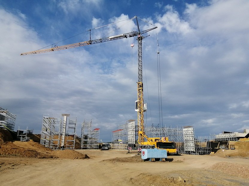

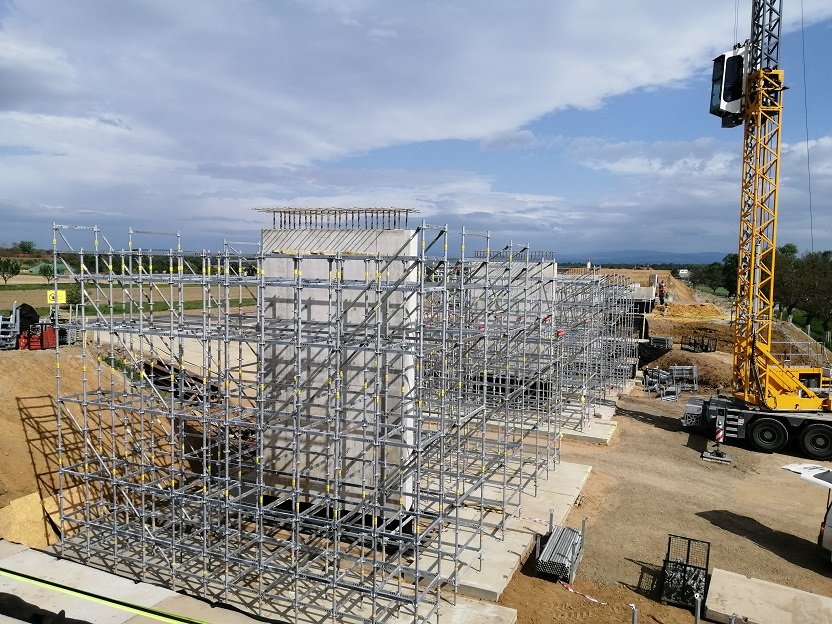

Začala montáž skruže nadjezdu SO 211.
Příspěvky: 12233
SO 211 Nadjezd silnice III/4951 přes dálnici.
