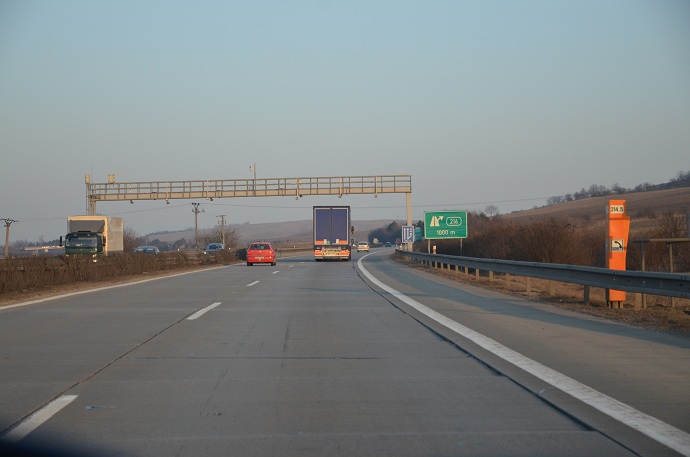

Veronss píše:to sem nekde cetl, ze propad mezi deskami u exitu 216 (Rousinov - smer Vyskov) je neuveritelnych 5,31 cm v pravem pruhu.. na co tady SAKRA RSD jeste chce cekat?
Tam je to opravdu krize při zapadajícím slunci to bylo krásně vidět, viz foto.

Lenny píše:
Zajímavýje, že když by takovýhle "skokánky" byly na okresce, tak půlka řidičů zpomalí na 20 km/h. A tady to v klidu přeletí 130...

Re: Opravy D1
Pozitivní vlastností těch schodů je, že se vytváří vždy po směru jízdy, tedy autem jedete "ze schodů dolů", na té Lennyho fotce je to krásně vidět. Jízda opačným směrem by byla pro pneumatiky, ráfky a nápravy mnohem náročnější. Takhle vlastně se zvyšující se rychlostí schody "přeletíte", čím vyšší rychlost, tím větší komfort. Je to smutné, ale je to tak.

Re: Opravy D1
Příspěvek od Veronss »
drtiva vetsina aut to projede po levem jakz-takz jeste pruhu.. a pak je tu kamion ktery se pres tu 130tku nedostane ze.. takze mozna by bylo vhodno to natocit, jak pri 80tce v tomto useku (na te lennyho fotce je to za tou mytnou branou jeste horsi) v kamionu skacou vsechny mozne i nemozne veci.. :)

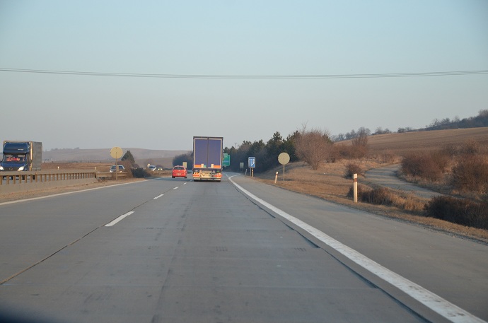

Re: Opravy D1
Přidám tedy i fotku za mýtnou branou.

Re: Opravy D1
schody do nebe.. nebo do pekel?
