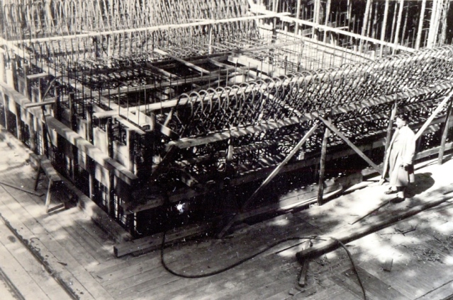

mbat - u Průhonic, není úplně originál, má vložené jedno pole (most je prodloužen)
Most se nachází poblíž místa zahájení stavby dálnice (2.5.1939). Silnice - Újezd - Průhonice.
A nějaké další postřehy.
Nevím kdo si myslel, že to zvládnou zbořit za šest hodin :ko:
Jedná se o stejnou konstrukci mostu jako v modernizovaném úseku Loket - Hořice. Tam jim most také nešel zbourat a uzavírka se prodloužila o mnoho hodin. Opět se nikdo nepoučil....
Bohužel na ŘSD standartní věc. Na povrchu beton možná opadával, ale uprostřed konstrukce byl velmi pevný. Plus armatura z kladenské oceli....
Stavební deník si nikdo nepročetl, plány armatury nikdo neviděl a kdyby někdo moc hodně poprosil tak bych třeba našel i fotky z betonáže. Hustota armatury je značná...
Na stavbě mostu nebyl použit cement ,, Standard", ale cement vyšší kvality používaný na Podolsku.
Šmejkalka už má zase ,,Standard".
Takže opět amatérský přístup.... :zvraci:
A dalo by se pokračovat....
Už se děsím jak zmatlaj Šmejkalku a spodní most dvojmostu u Píště.

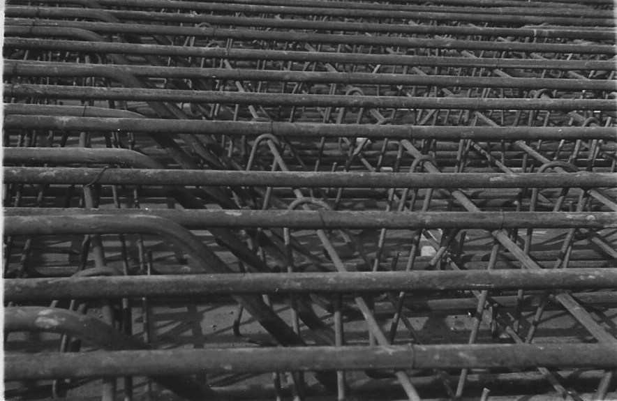

armatura mostovky před betonáží...
Pevnost kostek betonu dle stavebního deníku až 420 kg/cm2

Přijde mi zvláštní, že ta ocel není viditelně vroubkovaná. Alespoň to tedy nevidím. Hustota opravdu značná.
Děkuji Vám za zajímavá historická data. Je opravdu škoda, že se tohle nesnaží zjišťovat dnešní zodpovědné osoby.

Do malých mostů vroubkovanou ocel moc nedávali. Občas je vidět na fotografiích před betonáží stojek, pilířů atd...

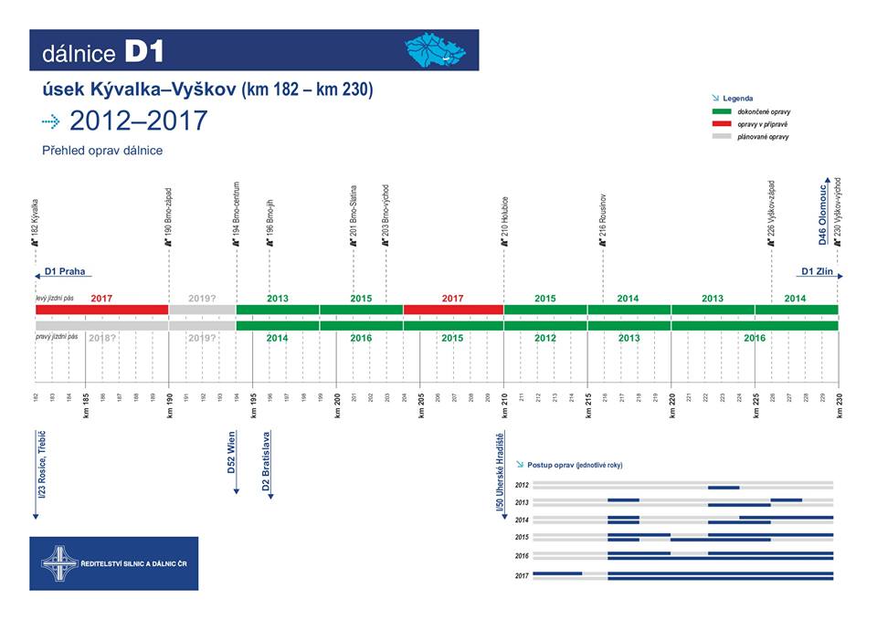

trošku s podivem je, že MD považuje za havarijní stav vozovky úsek D1 210 - 207 L (Slavkov - Rohlenka) který byl v době minulé mírně přebroušen a desky zvedány a kotveny přitom úsek 207 - 204.6 L je podle mě mnohem horší a to je netrápí viz.
http://www.mdcr.cz/getattachment/Minist ... 2.pdf.aspx
aspoň, že havarijní úsek má být opraven nejpozději do 30. srpna 2017 aspoň tak
Re: [D1] Opravy a údržba dálnice mimo modernizaci
Broušení a kotvení snad ano, ale desky nejsou zvedány! Odborníci ať mě případně opraví.

tak včera mělo skončit omezení na km 199.3 - 204.6 P, tato oprava měla včera skončit, může někdo potvrdit ? a zároveň mezi 205 - 210 probíhají reklamační opravy na nezpevněné krajnici ...
jsem zvědav na opravu na D1 v příštím roce :jidlo:
zatím potvrzená je oprava D1 rekonstrukce CB vozovky km 210 - 204.6 L, která se právě soutěží a 2. prosince se otevřou obálky ...

záhada rozluštěna: D1 182 - 190 L se bude opravovat kromě úseku 210 - 204.6 L což velmi kvituji (mimo modernizaci D1) takže, pokud beru úsek 194 - 190 L za vcelku bez potíží, pak příští rok na podzim bude kompletně bez potíží souvislý úsek Vyškov - Ostrovačice tedy km 230 - 178 L dohromady 52 km bezvadné ;-)

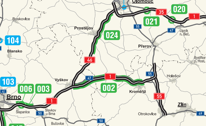

Mam dotaz a předem se omlouvám pokud se to řešilo.
Co je toto: https://www.screencast.com/t/RlLEAKgSyU ? 002 - To je snad nový úsek dálnice ne ?

V popise je, že se jedná o opravu AB povrchu na mostech. Navíc ten úsek už zase tak nový není, když byl zprovozňován v letech 2005 až 2008. Po skoro 10 letech na asfalt tak akorát.
