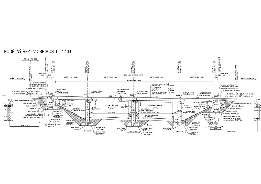

Pánové aby jste měli jasnější obrázek...

Kostelnik: a to je pěknej obrázek...... díky. máš takových víc?
