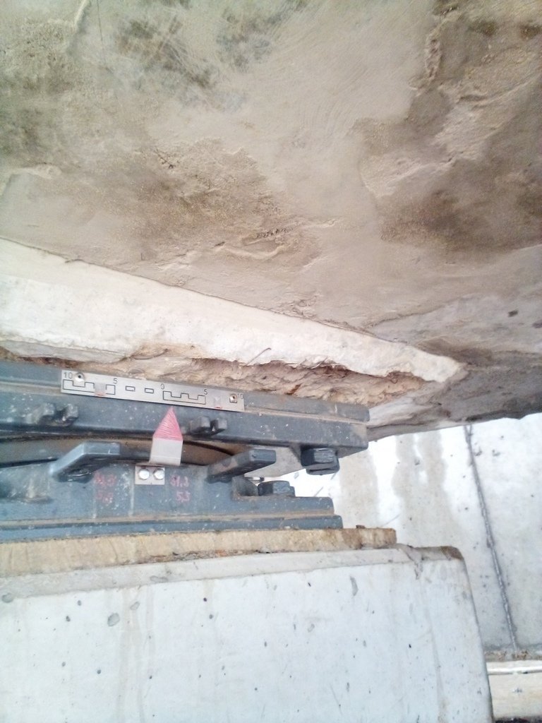

Bydlím v Mor. Písku a tak se zájmem sleduji stavbu a při nedělní obhlídce mostu před Pískem jsem narazil na "zvláštní" betonáž kolem ložiska mostu. Ač tedy nejsem stavař ale strojař, tak mě to nepřipadá úplně dobré. Vím že pokazit se dá lecos, sám jsem toho už zmrvil dost, ale přeci jen tohle mě zarazilo. Může to někdo se stavařů blíže okomentovat?
Děkuji Cipísek.

O který most přesně jde?

Moc "hezké" povrchy. Je to samozřejmě špatně. Opraví se sanací.

Martin z Ostravy píše: 12.4.2023 19:34:50 O který most přesně jde?
Most 213. Silnice II/427 přes D55
