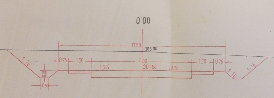

Pouze jako zajímavost - odhad ceny stavby...
Pražský dálniční okruh - úsek 3, délka 12,7 km
Příčný profil 11,5 m 53 864 750,-
Příčný profil 21 m 74 083 000,-
Příčný profil 28,5 m 84 218 380,-
