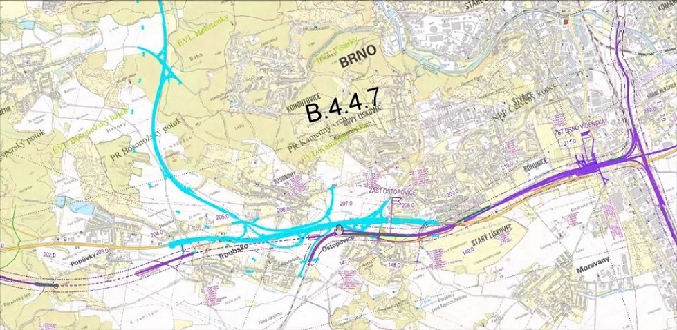

Často tu debatujete nad jednotlivými MÚK. Narazil jsem na návrh MÚK D1 x I/73.
To fialové je plánovaná VRT.

Zatím pořád stejná malůvka jako byla v prvních studiích. Nevím no .. chápu, že s místem jsme tady velmi omezeni, nicméně za mě by se to mělo řešit luxusněji a to mimoúrovňovým vykřížením místo obyčejným průpletem proudů I/73>Ostrava a Praha>pražská radiála. Je to křížení obou primárních směrů v této křižovatce .. a takhle krátký proplet .. tohle nedopadne dobře. Bude to podobná tragédie jako na I/52 přes D1.
Na druhé straně je situace velmi odlišná, je tam mnohem delší proplet a bude to 1 pruh vs 1 pruh. Tady pravděpodobně z I/73 budou ústit dva nebo měly by.
I když .. když vidím jiné plánované křižovatky u Brna, tak bych se asi už ani nedivil kdyby i u téhle stavby v naprostém zárodku přípravy chystali rovnou stažení do jednoho pruhu. :roll:
Příspěvky: 2665
Re: I/73 Troubsko – Kuřim
Žádné průplety tam nebudou. Stejně jako křížení I/23→Praha a Ostrava→I/73, se i to druhé (výše jmenované) řeší přemostěním větví a kolektory:
Příspěvky: 10453
Tak to jsem opravdu mile překvapen, konečně správně řešená křižovatka u Brna. :ok: Žasnu. :D
A jen takový dotaz k diskusi .. myslíte, že zde bude hodně dopravy sjíždět z I/73 na I/23 a “vracet” se do Brna ? Přecejen je tam obchodní centrum, univerzita, nemocnice .. zajímalo by mě, jaký podíl dopravy z I/73 to asi bude, když je to řešené tak, že 1 pruh jede na Ostravu a druhý na radiálu.

Arame bude. A budou tudy jezdit do jižních částí Brna i obyvatelé Bystrce, kteří tu dálnici tak rádi blokují ;)
Příspěvky: 10453
To, že budou jezdit a že to propojení bylo třeba udělat, to je samozřejmé. Jen jsem uvažoval, jaká část provozu sem asi pojede. Jestli to bude 15 % nebo třeba 40. Je klidně možné, že se to té polovině bude blížit..
AF-1: no jak by to ale mělo vypadat ? To by se pak směry Kuřim>Ostrava křížily přes směr Wien>Kuřim. Jestli někdy bude JZT, tak se to musí stejně hodně přestavět, myslím, že by nějaký zárodek moc nepomohl...To je za mě lepší řešení, když vznikne prvně tohle a bude to s pořádnými rampami, než nějaké dočasné "klikyháky", které budou dočasné třeba na 30 let. :) Ono bude neskutečným vítězstvím, pokud se dožijeme vůbec tohohle.
