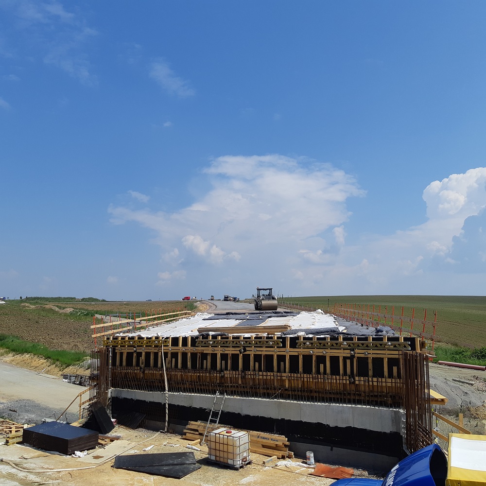

Tomu Uhersku vůbec nerozumím, měl jsem za to, že to bude ocelová konstrukce a Langerův nosník či jak se to jmenuje. A tady se chystá bednění pro železobetonovou konstrukci? :shock:
Xyzc
Příspěvky: 329
Příspěvek od Xyzc »
michal píše:Tomu Uhersku vůbec nerozumím, měl jsem za to, že to bude ocelová konstrukce a Langerův nosník či jak se to jmenuje. A tady se chystá bednění pro železobetonovou konstrukci? :shock:
Ona trochu mate vizualizace. Původně se počítalo s ocelákem kvůli výlukám.
Kvůli jednodušší údržbě se nakonec dohodli s dráhou na jednom mostu se středním komorovým nosníkem s prefabrikovanými vzpěrami s dobetonovanou horní deskou mostovky.
A hlavní nevýhodu ŽB konstrukce (výlukové časy) odstranili tím otočením. Otočení mají v planů behěm noční výluky, s tím že jednu půlku mají otočit za 2h. Což je docela fofr.
Z hlediska celkových nákladů a udržby to dává smysl. Jen řidiči příjdou o jednoznačný orientační bod, kterým by ten ocelák byl.

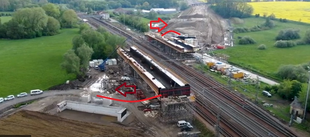

takže pokud to dobře chápu tak na jedné straně je pravá půlka mostu a na druhé levá. tzn že to budou otáčet vlastně skoro 120°
Matematika nebyla nikdo můj favorit, ovšem 120 stupňů mi přijde moc.
Apofis74 píše:takže pokud to dobře chápu tak na jedné straně je pravá půlka mostu a na druhé levá. tzn že to budou otáčet vlastně skoro 120°
Bude to most s mostovkou společnou pro oba jízdní pásy, takže ty půlky jsou podélné, ne příčné...

To je opět o tom, co to znamená podélná polovina :) Je to polovina v podélném řezu, nikoliv polovina v příčném řezu, tj. připravené mostovky jsou do poloviny tratě.

Pokud by to byla " příčná půlka", pak by to byly dva mosty a nikoli jeden jak jsem psal.
A jako jeden most se to staví proto, že nosná konstrukce jednoho mostu pro oba směry má dole menší šířku než dvě nosné konstrukce dvou mostů. A tudíž pak tolik nekoliduje s trakcí a dá se lépe napasovat mezi ty trakční brány. Tím se dá ušetřit klidně 1m na niveletě (nejde jen o tloušťku NK, ale i vyvěšení trakce mezi bránami).
To šikmé trasování dálnice přes stanici holt není nejštastnější.
Otáčet se bude o cca 35°.

Podle (aktualizovaného) plánu výluk na příští rok to vypadá, že se bude otáčet nadvakrát mezi 1. a 26. dubnem:
1.,2. den - otočenmí vahadla -P10,
4. den - rektifikace vahadla- P10,
22.,23. den otočení vahadla -P20,
25. den - rektifikace vahadla -P20

michal píše:Matematika nebyla nikdo můj favorit, ovšem 120 stupňů mi přijde moc.
Však proto se ptám. protože pokud to bude tak jak ukazujete tak to bude jen jedna polovina jelikož je to úzké na 4 pruhy. Pokud by to otáčeli na druhou stranu těch cca 120 mohlo by to být vedle sebe a tudíž 4 pruhy. Ale teď už je to tu vysvětlené i když jsem to proběhl jen po očku a taky z toho nejsem moudrý ale jistě to kluci udělají k naší velké spokojenosti
No úzké to nebude, protože z toho, co tady napsal Xyzc "Kvůli jednodušší údržbě se nakonec dohodli s dráhou na jednom mostu se středním komorovým nosníkem s prefabrikovanými vzpěrami s dobetonovanou horní deskou mostovky." očekávám něco na tento způsob. Takže je potřeba natočit tyhle dvě části k sobě na jejich kratší hranu, jak jsem nakreslil.
