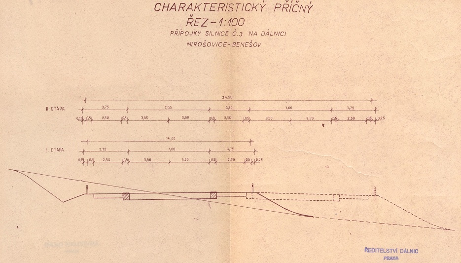

Re: Přeznační na čtyřpruh
Jak jsem kdysi slíbil, tak sem dávám příčný řez připojky. Jsou v něm vyznačeny, jak první etapa, tak i druhá etapa, na kterou asi nikdy nedojde.

Tak z tohohle obrazku je zrejme, ze preznaceni na ctyrpruh (se zuzenymi vnitrnimi pruhy), nebo snad preznaceni na tripruh je asi nerealne.. Ta ztencena vozovka odstavnych pruhu by zatez kamionove dopravy asi nerozdychala....
Příspěvky: 12229
Dnešní stav může být odlišný od stavu, ve kterém byla postavena, bo již zde proběhla rekonstrukce povrchu a při ni mohlo dojít k upravě skladby odstavných pruhů.
Spíš je škoda, že se již neuvažuje o dostavbě... I z tohoto důvodu jsem proti výstavbě půlprofilů, málokdy dojde na dostavbu.
