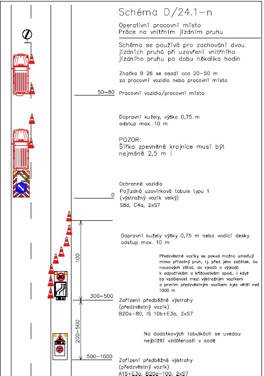

To bylo asi toto značení.
Nevím jak si představujete, že se tam na pár hodin namaluje žlutá čára?
Také jsem toto značení párkrát viděl a málokdo to pochopil. Pokud je odstavný dostatečně široký a chceme se vyhnout kolonám, tak je škoda to nevyužívat. Jenom se to naučit. Možná by to chtělo osvětu jako střídavá jízda.

dvs píše:To bylo asi toto značení.
Ano, asi to bylo ono. Nejsem odborník, takže nevím, jak problematické/náročné je tam dát žlutou čáru (předpokládám nějaké lepení, ne malování; a stačila by jako vodící jen na začátek/konec). Takže ano, osvěta (klidně i typu "čára by se lepila déle než oprava") by pomohla. A rozhodně souhlasím s tím, že ty dva pruhy mají smysl, nehoruji pro provoz jedním pruhem, ale pro lepší značení. Nicméně v tomto konrétním případě byl velmi nešťastný souběh informace na ZPI (1 pruh) a DZ (2 pruhy)...
