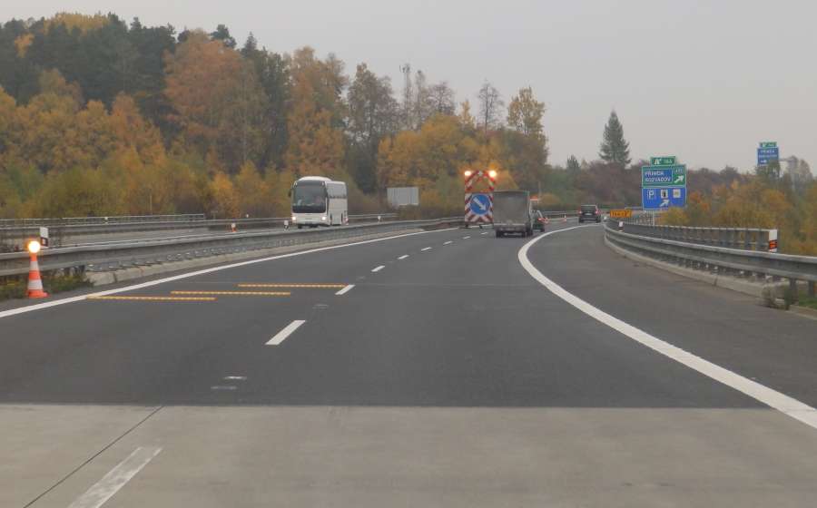

několik prahů i výstavku jsem včera viděl...
ale vzhledem k slabému provozu problém nebyl
- žluté prahy
- prahy.jpg (32.92 KiB) Zobrazeno 22046 x

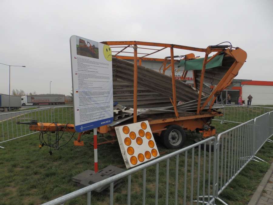

- výstavka nabourané techniky ŘSD
- vystavka.jpg (58.68 KiB) Zobrazeno 22046 x

Nepíše se náhodou na tabuli, že řidič přejel přes ty žluté hrby?
Re: skoroNehody a značení oprav na dálnicích blikající šipko
jako že by je sekačka za sebou táhla na provázkuLenny píše:Nepíše se náhodou na tabuli, že řidič přejel přes ty žluté hrby?
něco k výstavce http://www.rsd.cz/tiskova-zprava/254d35 ... 8f62777dd1

Tak to bylo na výstavce na Rohlence.

Problém je spíš v tom, že to nikdo nečeká. Šipka je vidět daleko. Ok, počítám s ní jako s bodem do kterého se musím zařadit a kontroluju spíš prostor kolem sebe a hodnotím kdy a kam mi to pohodlně vyjde se zařadit. A pak najednou bez jakéhokoliv varování prahy (které jsou oproti té šipce vidět na poslední chvíli). Prostě mi přijde, že fyzické překážky by měly začínat až za vodorovným značením ukončujícím pruh...
Edit: I když na té fotce vlastně žádné VDZ není... Tak prahy položit dál od sebe aby měly trošku "naváděcí" funkci.
Ale on si člověk zvykne i na tohle, jenom to napoprvé překvapí...

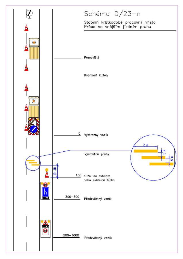

na předchozí fotce to nevypadá rozmístěno dle schematu...
- zdroj rsd.cz
- Výstražné-prahy-900.jpg (39.59 KiB) Zobrazeno 21928 x

Ty prahy jsou snad právě proto žlutý, aby byly vidět a vypadaly jako VDZ ukončující pruh, ne?

Problém je v tom, že na předzvětném vozíku je hlášeno zúžení za 500 m a prahy jsou umístěny 360-390 m za vozíkem a někdy ani to ne.

Tohle je samozřejmě průser a divim se jak je něco takovýho možný. Aspoň by tam místo toho nedefinovanýho blikátka měla být na svodidle značka snížení počtu pruhů "zde".Lenny píše:Problém je v tom, že na předzvětném vozíku je hlášeno zúžení za 500 m a prahy jsou umístěny 360-390 m za vozíkem a někdy ani to ne.
