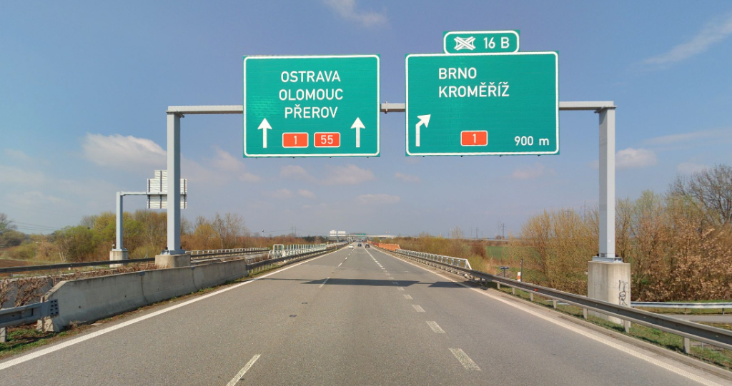

- Protože nevím proč by měl 1,5 km před rozpojením brázdit prostřední pruh kamion jen tak, když může celý kilometr jet ještě v pravém.
- Protože máme zvyklost, že když je návěst se vzdáleností (jakoukoli), tak to značí k začátku odbočování. Čili, kdyby byla přerušovaná V2b kilometr, tak asi přidejme teda rovnou dva další portály :crazy:
- A nevymýšlejme tu zase naše české kulatější kolo. Vycházejme i z toho, jak je to kolem nás. :roll: A je to tam tak, jak jsem psal výše.
To co se vymyslelo na Jirny a Sedlice je funkční, s přehledem dostatečně dlouhé, nechápu, koho zase napadá vymýšlet cokoli jiného, aby se to zase všechno předělávalo.
Ideální stav tady u Lipníka (kdyby se stavělo na zelené louce), tak je samozřejmě 6-pruh, 2 portály se značením 1000 a 500 m před, potom další návěst, kde už přibyde 4.pruh a z pravého se stane 2.odbočovák a tyto dva pruhy vedou třeba 400-500 m a pak je teprve ukončeno odbočování a rozplet dálnic. Ale to tady bez stavebních úprav nejde. (byť by toto řešení vyžadovalo rozšíření asi o metr vozovky v délce pouhých cca 200 m)

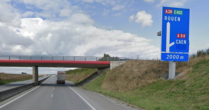

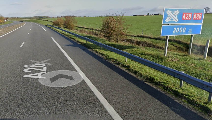

Mně se třeba líbí tento systém informování před uzlem ve Francii a i v jiných zemích.
Nejprve je 3 km před křížením symbol uzlu a hlavně čísla dálnic, které se tu kříží. Pokud řidič ví, že má sjíždět na tuhle dálnici, zpozorní. Často se stejná tabule opakuje i na 500 metrech. To už pokládám za zbytečné.
Potom následuje jednoduché schéma. To zase pomáhá řidičům, kteří neví číslo dálnice, ale vědí dálkový směr.
Toto schéma nemusíte složitě číst. Žádná změť mnoha cílů, čísel, barviček, šipek a dalších údajů, které musíte v rychlosti číst. Nikdy se mi to nepodaří.
Až teprve potom následují velké tabule a to už řidič většinou ví, že bude odbočovat. Soustředí se na pruhy, zvolní rychlost a nestane se mu, že Lipník či jiný uzel profčí rovně, protože si na našich návěstech mezi místními cíli nevšiml OLOMOUCE :-)

Aram: A kde by se tedy správně mělo přejíždět z pravého? U prvního portálu, který nemá uvedenu vzdálenost? Takhle nějak to asi bylo myšleno u D1xI/3, takže silná přerušovaná čára začíná tady... https://maps.app.goo.gl/vr97ayWiMtcaw4nQ6
Jenže šipky ve vozovce jsou už o 600 m dřív, tady: https://maps.app.goo.gl/HXxWYVNy6Q6QogSf8
Takže když už mám na vozovce šipky, tak přece na nic nečekám a přejedu do pruhu podle směru, kterým chci pokračovat...
Ostatně kadence čáry je jen vizuální pomůcka, význam podle vyhlášky mají V2a a V2b skoro stejný.

Řekl bych že řidiči u nás obecně vnímají návěsti před odbočením tak že např. "za 1000m budu odbočovat, resp. už musím odbočit". V případě běžného sjezdu se 150-200m dlouhým odbočovákem to tak i víceméně je (1000 nebo 1200m není žádný rozdíl). Problém nastává u extrémně dlouhých odbočováků ve které přechází pravý průběžný (rozplet 3 -> 2+1), kde návěst za 1000m může znamenat že samotné odbočení je klidně až za 2000m, nebo u propojení přídatných pruhů mezi sjezdy, kde dle nových pravidel žádné návěsti se vzdáleností ani nejsou (D1 km 194-196). Uznávám že tak jsou nově nastavená pravidla, ale mě to prostě přijde špatně.
Tam kde vyloženě začíná nový odbočovací pruh vpravo (libovolné délky) je současný systém logický. Tam kde ale není úplně jasně dané, kde odbočovák začíná (z pravého průběžného se stává odbočovací, nebo propojení přídatných pruhů mezi MÚK) by mi z hlediska vnímání vzdálenosti k odbočení pro řidiče dávalo smysl uvádět na návěsti vzdálenost řekněme do místa cca 200 m před samotným odbočením/začátkem plné (resp. délka klasického normového odbočováku). Tzn. tak jak to je na D55 u Hulína, kde je vyznačen přídatný mezi MÚK po celé délce, zde od návěsti ukazující vzdálenost 900m zbývá do konce odbočováku přesně 1150m.
Zatímco u Brna mezi km 194-196 je třikrát stejná návěst že jsem již v odbočováku (v obou směrech), neznalý řidič jedoucí bez navigace si může říkat jo, už budu odbočovat, pojedu pomalu, při druhé návěsti, sakra kdy už to bude? Jo ještě třetí stejná cedule dělají si srandu? :D Zbytečně tak třeba jede i pomaleji než by mohl...

ElWapp píše: 8.3.2026 16:58:18 Aram: A kde by se tedy správně mělo přejíždět z pravého? U prvního portálu, který nemá uvedenu vzdálenost? Takhle nějak to asi bylo myšleno u D1xI/3, takže silná přerušovaná čára začíná tady... https://maps.app.goo.gl/vr97ayWiMtcaw4nQ6
No za mě obecně právě tam, kde je návěst už bez vzdálenosti a kde v tu chvíli začne vodorovná přerušovaná čára. Takový pruh by měl mít ideálně alespoň 400 m. A je v tu chvíli jedno, zda jde o odbočovák v dálniční křižovatce nebo o končící původní pravý průběžný. Tam by to chtělo tyto větší vzdálenosti oproti běžnému odbočováku ala 200 m.
Šipky na vozovce jsou přece pomůcka ještě větší než přerušovaná čára. Když někdo přejede dříve např. do prostředního, tak to pochopím a nebudu ho řešit, ale neměl by to být standard a neměli bychom k tomu přece řidiče ještě navíc vychovávat.

Tady je ale problém, který tu nikdo zatím pořádně nevysvětlil.
Víte někdo, kde se v rozpletu 3 -> 2 + 1 stává pravý pruh z průběžného odbočovacím a kdy tedy mohu (bez jakékoli možnosti postihu ze strany represivních orgánů) tímto odbočovacím pruhem "podjet" kamion v prostředním (samozřejmě v případě, kdy budu následně tím pruhem odbočovat)?
Změnou standardní přerušované čáry na silnější a "hustší" to není, to je jen pomůcka. Tak kdy teda?
Plně chápu řidiče neznalé místních poměrů, že přejedou do prostředního pruhu v okamžiku, kdy se z DZ dozvědí, že pravý nevede jejich směrem. Co ale mají dělat odbočující, kteří v tu chvíli jedou 120 km/h a ten co přejel je kamion supící 80 km/h?
A kromě toho, ta silnější a "hustší" podélná přerušovaná čára bývá vyznačena plasticky (jako je ohraničení odstavného pruhu) a její přejetí dělá pěkný "bordel". Ke standardnímu hluku z dálanice je to dost nevítané "přilepšení".
