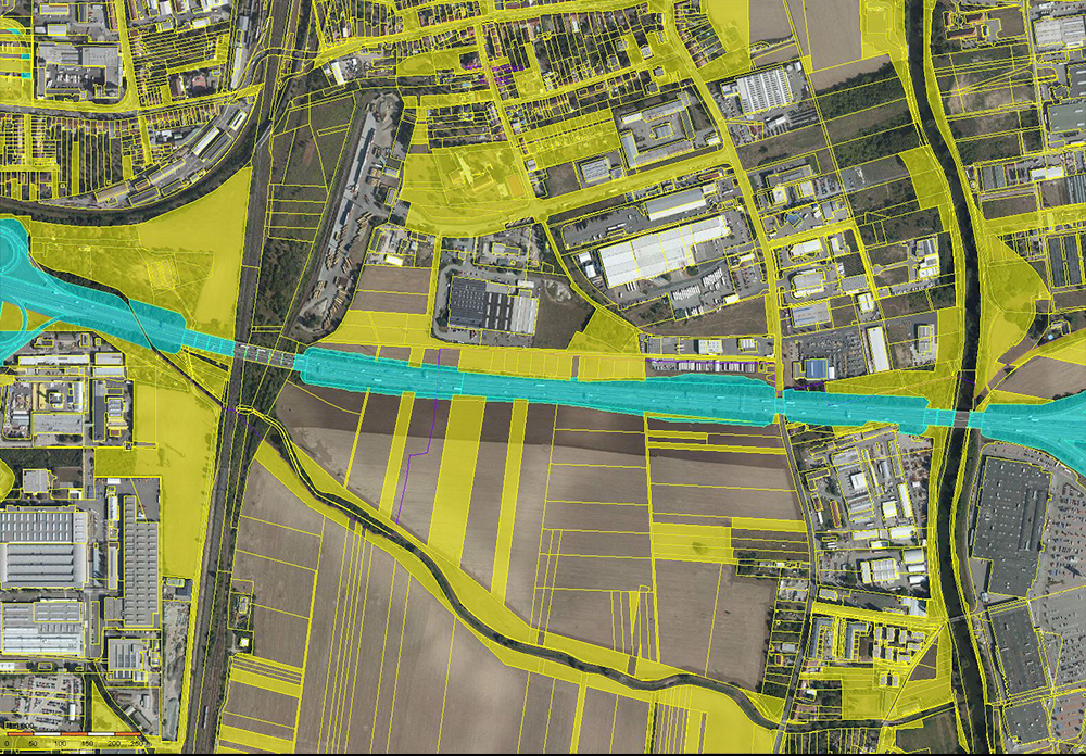

Aktuální stav pozemků pro stavbu D1 01191.C MÚK Brno-centrum – MÚK Brno-jih (km 194,542-196,000)
ŘSD: modře
město: žlutě
plné rozlišení:
stav k 17.11.2020
stav k 23.11.2019
D1 01191.C 2020-11-17.jpg (1018.6 KiB) Zobrazeno 11285 x

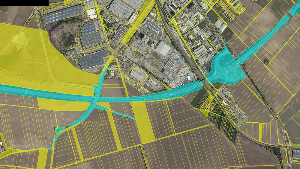

A ještě stavba D1 01191.A MÚK Brno-jih (km 196,000-197,500), která má už taky pravomocné ÚR, ale pozemky zatím ještě odděleny nejsou.
plné rozlišení:
stav k 17.11.2020
D1 01191.A MÚK Brno-jih 2020-11-17.jpg (1.14 MiB) Zobrazeno 11251 x

Re: [D1] Kývalka – Holubice, rozšíření na šestipruh
Díky za sledování, ovšem zprávy nic moc tedy. :(
Vzhledem k tomu, že na 2.etapu MÚK Černovická terasa se má žádat o společné povolení někdy na jaře, tak se majetkoprávní příprava asi plánuje řešit pomocí nejnovější 416, ne ? :jidlo: Protože jak jinak mít pozemky nebo alespoň většinu v době podání žádosti o SP, které je součástí společného povolení ...
