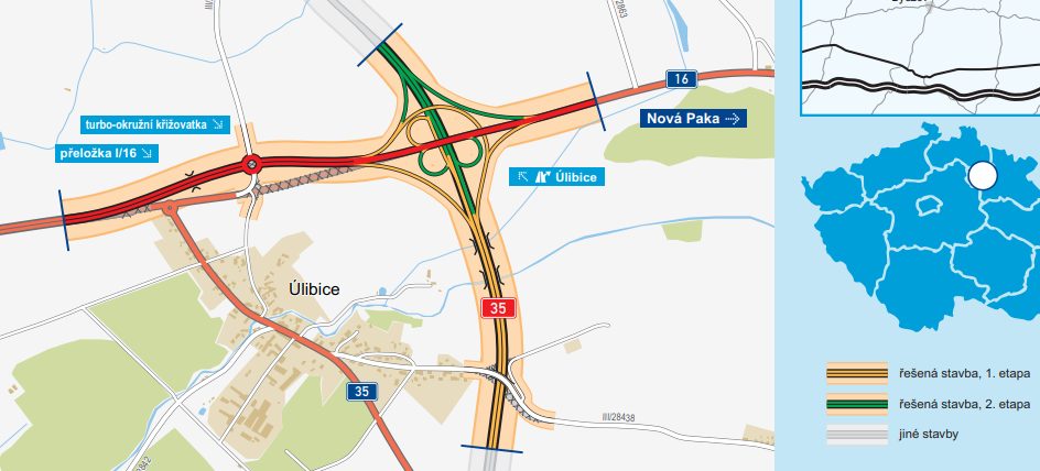

V nejnovějším letáku byla barevně rozlišena etapizace MUK Úlibice, která se tu nedávno řešila

Kruháč na 16tce je prasárna. 4pruh na 16tce má pokračovat dál. Zase to není dotažený do konce.
Re: D35 Úlibice – obchvat
KO na 4 pruhu v extravilánu je prasárna na desátou !!!!
Příspěvky: 10451
Ano. Tohle a MÚK Plotiště na D11 považuju za totálně největší prasárny české infrastruktury. Mám na mysli z těch, co se plánují nebo stavěly nedávno. Na tyto dvě fakt nic nemá.

Návrhy, jak to řešit lépe? Další MUK by se tam asi ani nevešla..

resilo se to tady mnohokrat, vsechno se da resit. tady se to vyresilo spatne.

Ale vešla. 4pruh nahoru, pod ním kruháč na té silnici, co by byl napojen 4 větvema s S16. Podobný přístup jsem viděl ve stísněných podmínkách ve Varech a přijde mi to jako vcelku fajn řešení pro tuhle situaci.

mě se na tom líbí, že to není klasický čtyřlístek, ale ve směru HK - JC je "rampa jak kráva"
tzn. projektant moc dobře ví, jaké tu budou intenzity
a pak přijde jiný, lepší...
a za tu rampu, na silnici i. třídy, namaluje kruháč
a takhle si tu žijeme :(
Příspěvky: 10451
V té schizofrenii, že prvně megakřižovatka a za ní kruháč spočívá právě ta prasárnost a totální nehospodárnost celé této stavby. Je to k zblití, co dokážeme namyslet a ještě horší je, že to projde následným schvalováním kdejakou komisí.

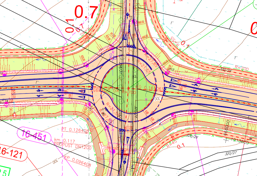

EtanRoura píše: 4.4.2024 19:26:59 Neboj, velkej je dost. Poloměr je v ose komunikace 18 metrů. OK v Úlibici nemá poloměr ani 10 metrů.
Sice nevim, jak se to pocita, ale z letaku:
která je v úseku mezi začátkem úseku a MÚK Úlibice (v délce 845 m) navržena v kategorii S 20,75/90 (s rozšířením v SDP o 1,0m)
tak nejak od voka vychazi, ze jestli tam nebudou mezi pruhy delici obrubniky, tak by mela jet projet vnejsim pruhem rovne :twisted:
Poloměr se počítá tak, že vezmu výkres té OK a spočítám si vzdálenost středu od osy komunikace na té OK :) a rozhodně na těch ok nebudou dva jízdní pruhy.
Následujícím obrázkem z DSP bych s dovolením vyvrátil několik uvedených nesmyslů

Oni snad nechtějí dát nějaký kruháč na hlavní trasu 4pruhu, ne? To snad už ne?
