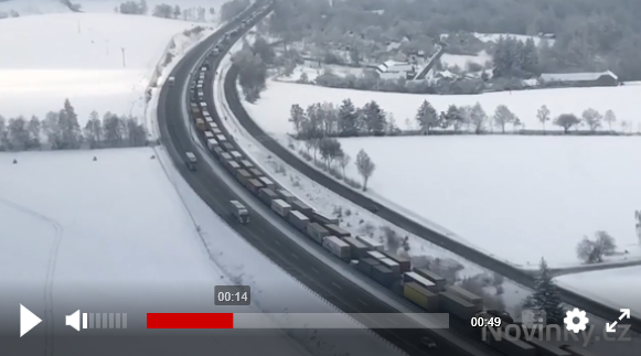

Mě to z těch záběrů připadá, že za tak dlouhou neprůjezdnost můžou právě kamioňáci - stojí tam i 3 vedle sebe.

Nemají si co vyčítat. Jeden průšvih je zúžení, druhý pak absence jakéhokoli dohledu mimo kontrolu překročení rychlosti. V době dronů vůbec nerozumím tomu, jaktože se cíleně nepotírají úmyslná blokování levého pruhu a další podobné přestupky.
