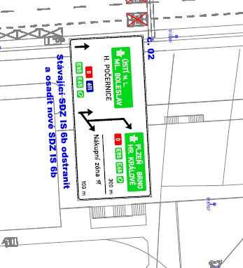

TSK soutěží přeznačení Chlumecké. Jsou tam i výkresy. A vypadá to dobře.

Koukám na to, velmi dobře. Jsem rád, že se začaly více používat zjednodušené návěsti na dálnici bez cílů. Třeba v Praze je hloupost, aby byla na jedné ceduli značka s pěti různými cíli, kam lze pak po dálnici dojet. To pro něj v tu chvíli (dokud není na okruhu) není podstatné.
Myslel jsem, že číslo dálnice bude až v místě nájezdu. Tady si pořád můžu vybrat, jestli chci na dálnici na Ústí nebo do Počernic, tak proč je tam červená 0?
- Bez názvu.png (28.44 KiB) Zobrazeno 6410 x
Je to divné značit číslo komunikace po které ještě ani nejedu normálně mezi čísla komunikací, když už tak to má být u toho zeleného oválku pro dálnici.
Proč by to mělo být divné? Jsme ve městě, kde čísla silnic neexistují, tedy momentálně "nejedu po žádné" silnici a na návěsti vidím, na kterou silnici se tím kterým směrem dostanu.
Nevím, zda to vyhovuje všem metodikám a doporučením, ale pro mě "řidiče-laika" to je srozumitelné a jasné. Kdo se orientuje podle názvů, má je tam a kdo podle čísel, má je tam taky.

Myslím, že s novou metodikou se číslo dálnice už může uvádět i na jiných ukazatelích, než výhradně na tom posledním. Zatím jsem to však viděl jen v blízkosti dálničních MÚK.
Každopádně ta čísla komunikací včetně čísla dálnice se týkají cílů uvedených na tabuli. Číslo tedy neznamená komunikaci po které jedu. To se uvádí na dálkové návěsti za křižovatkou. A bylo by zvláštní, když je na tabuli spousty čísel včetně evropských a číslo nejdůležitějšího typu komunikace by chybělo.

Spíš mě vadí, že na té tabuli na Chlumecké není uveden žádný cíl k silnici 611, jen místní část Počernice. Kdo nemá známku nebo na dálnici prostě nemůže, neví kam má jet.

Tak jako správně by tam měly být rámečky čárkované, což ale u dálnic nelze, takže je z toho zas takový divný nesystémový mix.

Víceméně, je to už prostor samotné MÚK, takže čárkované tam být nic nemusí. Ale ještě na předcházející křižovatce ano.
ElWapp má pravdu v tom, že je to nesystémový mix. Podle předpisů se má číslo dálnice značit až v místě, kde se vyznačuje bezprostřední nájezd na dálnici. Je to jednoduchý systém, který se dá lehce dodržovat a je srozumitelný.
Nicméně v rámci takového systému by vznikaly i takové situace, kdy např. před odbočením z I/34 na D3 u Budějovic, z I/37 na D35 u Opatovic nebo z I/11 na D1 u Ostravy by správně nemělo být číslo dálnice, protože odbočuju nejprve na okružní pás křižovatky, který není součástí dálnice a z nějž se můžu dostat často i jinam, než na dálnici. A v těchto situacích je přitom celkem žádoucí číslo dálnice a evropské silnice značit.
Případ na Chlumecké je ale hodně na pomezí, protože tady nejedu po nějaké významné komunikaci a evropské číslo nebo číslo dálnice tu vlastně ani moc nepotřebuju. Pak by mi tu ale chyběla informace o tom, že tento směr vede kromě na Ústí a MB i na Pražský okruh, který mám značený na značkách předtím. A když už se tam doplnil zelený čtvereček se symbolem okruhu, tak už tam projektant navrhl i ostatní čísla s odkazem na to, že se mi tu původní směrování k dálnici a okruhu a rozpadlo na dva směry a je tudíž dobré řidiče tímto způsobem navést na druhý směr okruhu potažmo D0.
Za sebe říkám, že bych tam krom 611ky žádná čísla ani symbol okruhu nedával, je tam už zbytečně moc údajů, hlavně ta evropská čísla, ale jako výjimku související se značením čísel v rámci jedné MÚK to umím pochopit.

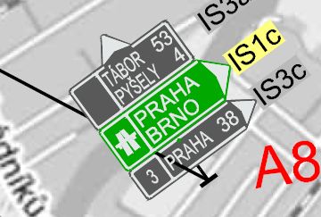

Tohle je z výkresu nasávací oblasti D1 u Pyšel (jestli je to tak i v reálu, nevím...)
Předpokládám ale, že to je špatně, a původní značka s Prahou má být škrtnutá?
Neni to tak, ze potrebovali vyznacit silnici 3 a k tomu potrebuji nejaky cil ( a Mirosovice se jako dalkovy cil nehodi)? Ale pak by u znacky navadejici k dalnici vubec nemusely byt cile, stacil by symbol.
