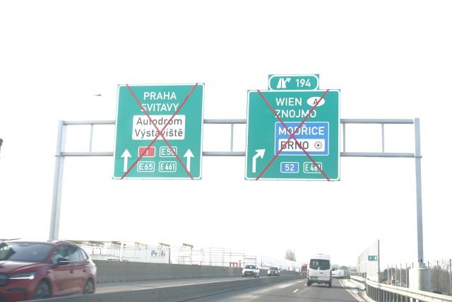

Na rozšiřovaném úseku už se objevují portály s DZ. Akorát nevím, proč tam nemůže být normálně Brno-západ a třeba k tomu to Výstaviště a Autodrom. Jak se motorista dozví, že se dá ještě někde v Brně normálně sjet? Tak si může myslet, že je to odbočka jen k Autodromu a Výstavišti. Proč na těchto tabulích před exity nemůže být i ten cíl, na který se sjíždí na exitu následujícím? Je uveden až za exitem, což je pro rozhodutí, jestli odbočit teď, nebo až na exitu dalším, pozdě... A dříve to tak bývalo a v zahraniční kolem nás to tak všude je. My máme celou trasu po D1 z Brna do Prahy před exitem značeno, že rovně je už jen Praha. Nic víc a již žádná odbočka. A to ví přeci každý... Dříve to býval značeno jasně a srozumitelně. Teď je to ale bída, to naše značení cílů na dálnicích...
Prtál Brno centrum.JPG (66.13 KiB) Zobrazeno 1921 x
Příspěvky: 10434
Re: [D1] 01191.C Brno centrum – Brno jih
Tak já na první dobrou chválím konečně běžně zelenou Vídeň + Znojmo bez opičáren s rámečkem. :ok: Škoda, že tam není i červená 52, ale chápu, že to tady být prostě nemůže.
Návěst rovně bych osadil tu širší variantu, ať se čísla vlezou na jeden řádek dolů. A podobně jako Zesp přidal cíl Brno-západ (běžně se to ne všude značí, ale někde ano, zrovna tady to smysl dává naprosto) a od 2026 i další cíl Arena i se symbolem. Ta bude také regulérním cílem pro velkou oblast včetně zahraničí. Slovo výstaviště je cizincům k ničemu, arena je mezinárodní slovo a na značkách ho umíme. Ovšem na současnou návěst by ani nevlezla.
Co bych ale rozhodně vyměnil, je ta malá značka se sjezdem 194 na "dálniční křižovatku 194". Detail, ale může to mást. Jednak je ta křižovatka prakticky s dálnicí a hlavně má dálniční tvar - vše mimoúrovňové.
