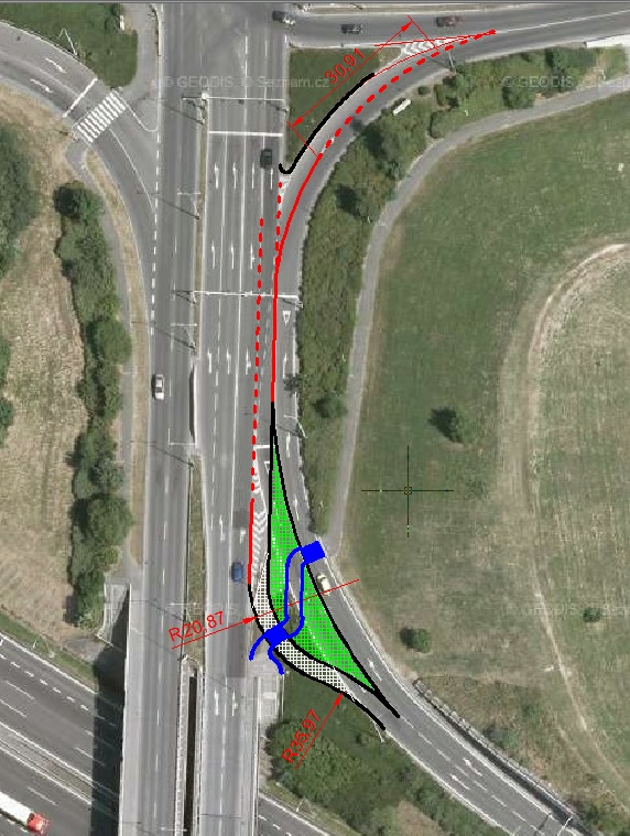

Já si dovolím ještě vrátit k MUK Chodov. Zkusil jsem si to pracovně nakreslit a on by se tam kratší průplet snad vešel - viz obrázek.
- chodov D1.jpg (178.96 KiB) Zobrazeno 7098 x
