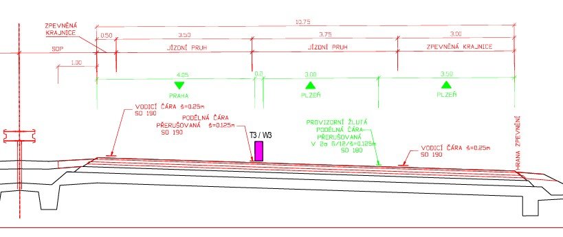

Venca80 píše: 1.4.2025 8:43:16 ...Ty šířky jsou už takto na knop, co bohužel stávající šířky "umožňují"...
...Bohužel tím, že aby ministerstvo/ŘSD zavřelo hubu věčným remcalům kvůli kolonám, tak se prováději opravy v blízkosti Prahy na poloviny pásu, což je nejen proti bezpečnosti, ale i proti kvalitě výstavby...
Jízda v uzavírce v režimu 2+1 na jedné polovině se šířkou zpevnění 10,75m je naopak velmi komfortní, jelikož pruhy jsou dost velkorysé. Na dvoupruhové části vidíte na řezu výše že to je 3,50+3,00m, to rozhodně není "na knop" když je možné nacpat 2+2 na jednu polovinu o šířce 11,50m s pruhy 2x 3,15+2,50m...
Opravy asfaltových povrchů v režimu 2+1/1 tj. jen poloviny pásu jsou naprosto běžné i na západě, nevidím v tom nejmenší problém. Kdysi jako dítě jsem obdivoval tento způsob v Rakousku a jsem rád že se u nás už dost let také využívá tam kde to provoz vyžaduje...

Jestli je to schéma přímo odtud a vychází to tu takto, tak super. Vím, že někde byl problém tyto relativně komfortní šířky prostě dodržet a někde schémata úplně nerespektovala potřebu odstupňování ("odskákání") vozovkových vrstev, což při hlubších zásazích do konstrukčních vrstev znamenalo umísťovat cedule na hrany výkopů bez jakéhokoliv bezpečnostního odstupu. Vím, že byl problém např. na D1, kde byl požadavek dokonce na zachování 3 pruhů obousměrně a tam už finišery skoro brousily auta a obsluha stála prakticky v provozu a to už je opravdu o život.

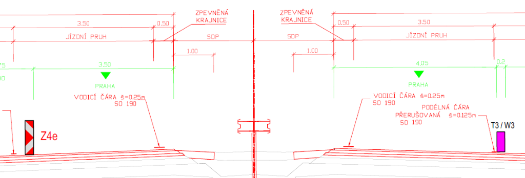

Abych to shrnul:
1) Úsek je pro takové omezení příliš dlouhý
2) Omezení nonstop je v těchto případech bezohledné k řidičům. výraznější omezení rychlosti se má týkat jen pracovní doby - tedy ochrany pracujících osob. Mimo pracovní dobu může být 100 km/hod v obou pruzích
Takže závěr:
Nejlepší by byly proměnné dopravní značky, kde by byla na skutečně dotčených úsecích klidně i 60 km/hod , tam kde je to dotčené jen málo 80 km/hod a jinak 100 km/hod. Je čas probrat se a začít se chovat slušně k veřejnosti. V plánování staveb a jednání s vlastníky a obcemi tento přerod ŘSD zvládlo. V uzavírkách, omezeních a služebních výjezdech zatím ne. Tam pořád preferuje svoje pohodlí na úkor řidičů.
Re: [D5] Opravy, rekonstrukce
Takže obvyklý kolovrátek je zpět. Lynx něco tvrdí, dozví se, že je to jinak a aby mohl vítězoslavně zapíchnout vlajku diskuzního vítězství (tohle teprve přijde), tak téma posune zase někam úplně jinam...
Takže ještě jednou: levý (převedený) pruh není užší, ale naopak širší. Viz odkazované PDF
Jediné místo, kde by třeba mohla být v pravém kousek 100ka, je na začátku úseku ještě před pracovištěm.
Jinak je tam pracoviště s neustálými výjezdy stavby a tam prostě není možné každých pár set metrů střídat rychlosti. A pracovat se tam bude (minimálně na některých mostech) i v noci.

Majkii píše: 2.4.2025 7:57:57 Takže obvyklý kolovrátek je zpět. Lynx něco tvrdí, dozví se, že je to jinak a aby mohl vítězoslavně zapíchnout vlajku diskuzního vítězství (tohle teprve přijde), tak téma posune zase někam úplně jinam...
Píšete zbytečné invektivy namísto argumentace k věci. Posouváte to vy a urážíte mě. Já nic nikam neposouvám. Vy jen píšete invektivy bez argumentů. Od začátku tvrdím, že omezení dlouhé 12 kilometrů bez možnosti z té situace uniknout je příliš dlouhé. Dále tvrdím, že omezení by mělo být jen v době kdy se pracuje (v pracovní době) a na místech kde se pracuje, Tady to bylo na 12 kilometrech a nepracovalo se vůbec nikde. Nikde. Proti tomu nedokážete napsat nic.
Dokážete tedy oponovat mému názoru nebo umíte jen nadávat do kolovrátků a podobně?
Majkii píše: 2.4.2025 7:57:57 Takže ještě jednou: levý (převedený) pruh není užší, ale naopak širší.
Co se týče šířky pruhu, tak z vašeho obrázku nevidím, že by byl levý širší ale možná to jen špatně chápu. Případně vysvětlete. Mě připadá, že jsou oba pruhy široké na vašem obrázku 3,5 metru. V praxi na místě mi připadalo, že je pravý podstatně širší. Ale je to jen dojem, připouštím.
Majkii píše: 2.4.2025 7:57:57Jediné místo, kde by třeba mohla být v pravém kousek 100ka, je na začátku úseku ještě před pracovištěm. Jinak je tam pracoviště s neustálými výjezdy stavby a tam prostě není možné každých pár set metrů střídat rychlosti. A pracovat se tam bude (minimálně na některých mostech) i v noci.
Stovka by mohla být v pravém pruhu mimo pracovní doku klidně celých 12 km, Proč ne? Pracovat se tam možná někdy bude, ale teď se tam nepracuje a je tam 12 km omezení na 80 km/hod zcela zbytečně-.
Proto opakuji kolovrátkově - na což nejste schopen protiargumentovat - omezení je ospravedlnitelné jen v místě stavby a v pracovní době, Ne 12 km průběžně, když se pracuje třeba na 100 metrech a nebo vůbec nikde.
